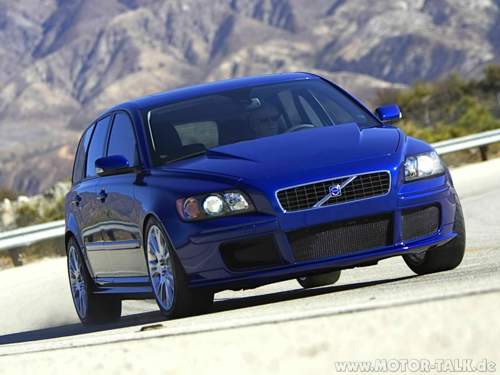

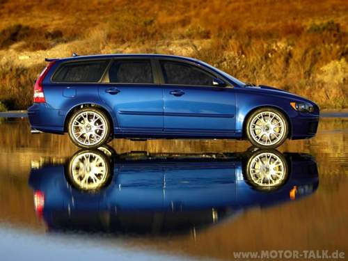

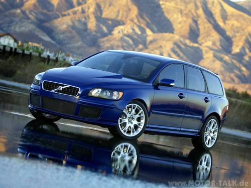

Passen diese Felgen?
Hallo zusammen.
Habe mir gerade einen V50 2.4i BJ 05 gekauft.
Für den Sommer möche ich noch eine andere Felge kaufen.
Nun die Frage: Passt diese Dimension auf den V50 (Pegasus "R"😉?
Felgenbreite: 8J
Felgengrösse: 17 Zoll
Einpresstiefe(ET): 46
Lochzahl: 5
Pneudimensionen: 235/ 45 ZR 17
Besten Dank im Voraus
