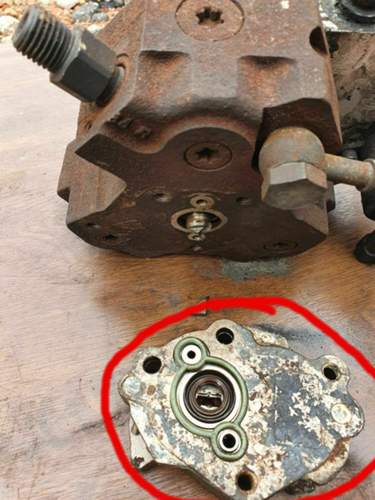

Wenn Renault hat Handpumpe hat auch keine Vorförderpumpe.
Prüf ob Hochdrückpumpe ist nicht kaputt wie auf Foto.
M
Bild #209988235
M
Meine Werkstatt hat die Hochdruckpumpe jetzt auch im Verdacht weil alles danach aussieht das diese nicht richtig funktioniert. Haben jetzt eine bestellt und machen erst weiter wenn diese da ist, um den Fehler zu 100% aus zuschließen zu können.

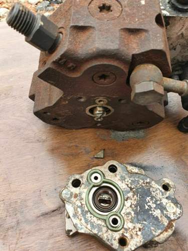

am 6. Oktober 2020 um 19:55
Bei Renault, wenn gibt es Handpumpe bei Filter gibt es keine Vorförderpumpe im Kraftstofftank (Vorförderpumpe ist zusammen mit Hochdrückpumpe - Bild).
Wenn gibt es keine Handpumpe es gibt elektrische Vorförderpumpe im Kraftstofftank.
M
Bild #209988348
