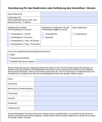

Edit- im übrigen könnte ich auch im "Pannenfall" eine deaktivierung der Wegfahrsperre veranlassen und
lerne 2 Tage später die Wegfahrsperre neu an an das Fahrzeug,
Mit allen vorhandenen Schlüsseln für das Fahrzeug.
Nach Unzrrschrift des Kunden lade ich dann,
(auch auf der Strasse) einen "Umbausatz" zum deaktivieren,
der Wegfahrsperre, damit der Kunde weiter fahren kann!
MfG
Wgfs
Tja, nur so funktioniert das nicht bei Opel / PSA.
