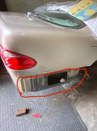

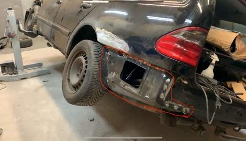

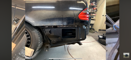

Hallo Freunde,
Ich brauche hilfe bei der Suche nach diesem Reparaturblech für meinen w210 Mopf Limo.
Da ich nicht die genaue Bezeichnung oder Seiten kenne, kriege ich nichts raus.
Kann mir jemand dabei weiterhelfen?
Liebe Grüße

Was genau ist denn jetzt an deinem Auto kaputt ?
muss man wirklich das Blech ersetzen?
...diese Ecke gibt es wohl nicht einzeln, sondern ist im Rahmen des Seitenteiles inklusive.

Ich sage mal die Seitenwanne, ist aussen gerostet (sieht man nicht, da farbe drauf ist) und hat auch bereits ein Loch am Boden, wenn man durch den Schacht schaut. Wobei auch durch den Rost der Halter für die Stoßstange fehlt.
Im Video habe ich mal gesehen wie einer genau das Ersatzteil als Einzelteil hatte, für die Seite.
Ja, die Teile gibt es, Nr. 20 auf dem Bild.
Bei Benz wohl nicht mehr lieferbar. man kann mit den Teilenummern das Netz durchforsten.
https://nemigaparts.com/de/cat_spares/epc/mercedes/1/fg/210070/66z/63/045/

Vielen Dank
