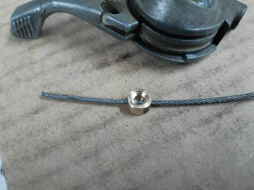

Genau, Bowdenzüge lassen sich relativ leicht herstellen, Als Nippel dienen Messing-Speichennippel die etwas angesenkt werden müssen und Messing-Rundmaterial evtl. von Schrauben, Bowdenzugseelen an der Nippelaufname vor dem Löten mit Aceton enfetten und gut aufspleißen.

Servus! Lötnippel gibt es auch fertig zu kaufen! Wenn mal mitten in der Nacht nix passendes da ist, drehe ich auch gerne mal einen Lötnippel aus Messing selbst.
Zum Löten verwende ich, zusatzlich zum ganz normalen Lötzinn, das gute alte Lötfett, welches ich zusammen mit meinem ersten Lötkolben zur Erstkommunion bekommen habe.
Zum Löten verwende ich einen großen Elektrolötkolben, ERSA 150W. Kleinere Sachen gehen auch mit kleineren Lötkolben, aber "viel hilft viel" :-)
Zum Thema gekaufte Bowdenzüge: Ich hab mal eine DKW Hummel restauriert. Der neu gekaufte Schaltzug war so schlecht, dass die Schaltung damit so gut wie garnicht funktioniert hat. Hab dann den alten Zug wieder eingebaut, schon war alles gut!
EDIT: Selbstgedrehter Lötnippel für Gaszug Rückentragespritze Solo 423 hinzu.
