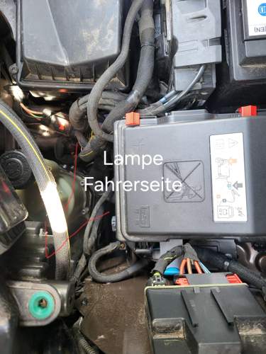

Eine Anleitung zur Einstellung habe ich im Netz gesehen.
Mir fehlt das Wo .
Ich möchte im Urlaub nur ungern in die Werkstatt zuma am 18.08.25 noch eine AZV montiert wird und das Lichtthema noch mal angesprochen wird.
Bild #211617401
ich hab leider keinen OZL mehr, aber die einstellung wird normalerweise direkt am jeweilgen scheinwerfer gemacht mit einer schraube.
aber ich kann dir schon mal sagen, dass das verbaute xenon im OZL generell schwach ist. stellantis hat sich hier für die günstigste variante von xenon entschieden, denn die verbauten brenner haben nicht so viel leistung wie du es vielleicht schon mal bei anderen fahrzeugen gesehen hast. dadurch ist das licht generell schon ziemlich dunkel. ich würde sogar behaupten, dass wenn das auto normale halogen hauptscheinwerfer hätte, man mit nachrüst LED lampen von Philips oder Osram um ein vielfaches besseres licht hätte als mit den original xenon.
