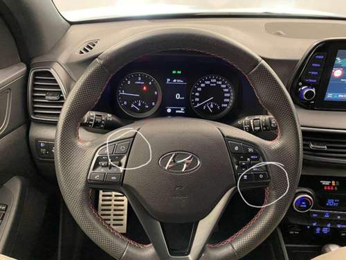

kann mir jemand sagen für was diese 2 Tasten am Lenkrad sind bei meinem Tucson 1,6 4 WD N-Line.
Wenn ich drauf drücke passiert nichts.

Links schaltest du die Modi vom Radio. Kannst im Radio selbst belegen unter Einstellungen. Rechts ist der Tempomat den du deaktivierst.

Genauer:
Taste Lenkrad linke Seite oben re. schaltet die Musikquelle um: Radio/USB/AUX - natürlich nur sofern angeschlossen (Betriebshandbuch 4-4)
Taste Lenkrad rechte Seite unten re.:
- löscht die eingestellte Geschwindigkeit des Tempomaten
- schaltet ihn aber nicht aus
- das Auto rollt aus (...sofern kein Gas gegeben wird)
- nun kann manuell per Gaspedal weiter gefahren werden ODER auf dem direkt darüber liegenden Kipptaster...
* durch Druck nach oben auf RES(-UME) die zuvor eingestellte Geschwindigkeit reaktiviert werden (...sofern kein Gas gegeben wird) ODER...
* durch Druck nach unten (SET) die Geschwindigkeit neu gesetzt werden
(Betriebshandbuch 5-154)
Anmerkung: Es dauert etwas, bis man sich an das Smart Cruise Control gewöhnt hat - und bis dahin nervt es manchmal!
