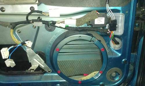

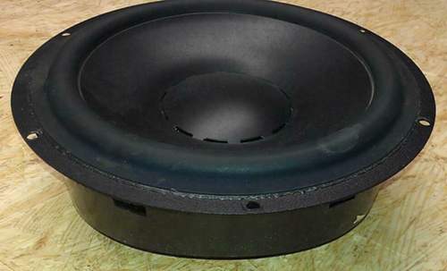

In der Tür ist normalerweise ein 8" Bass und ein Mitteltöner Gewebekalotte. Beide sind von Dynaudio und mit einer Frequenzweiche angeschlossen, die ebenfalls in einer schwarzen Box in der Tür verbaut ist!
Um hier Klarheit zu bekommen, müsste die Türverkleidung ab.

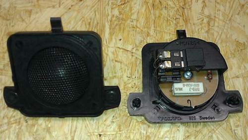

Die Hochtöner im Amaturenbrett sind einfacher zugänglich. Einfach vorsichtig das LS Gitter nach oben heben/hebeln, ist nur geclipst.
Danach hättest Du Gewissheit, was überhaupt noch da ist und mit wenigen Mitteln wieder gangbar zu machen ist! 😉
Auf den Bildern der Türen kann man den Einbauort der Bässe erkennen und darüber die kleine schwarze Box (Frequenzweiche).
C70 Tür rechts
C70 Tür links

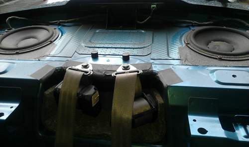

Lautsprecher 2-Wege Heckablage

Beim SC-805 werden die Hochtöner meines Wissens direkt von den internen Radioendstufen (4x25 Watt) angesteuert. An den Hochtönern ist ein RC-Glied integriert.

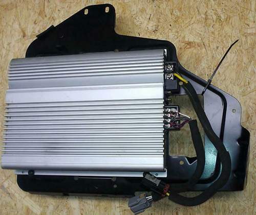

Die beiden LS in den Türen werden mit "Bumbs" über die Endstufe (hinten links in der Seitenwand des Kofferraumes) indirekt über die Frequenzweiche in der Tür versorgt.
Du hast die "kleine" Audio-Anlage mit SC-805 und AMP 4x60 Watt.
Die "große" hat den SC-900/901 und AMP 4x100 Watt.
Lautsprecher sind immer gleich!
Die LS Gitter hinten (Ablage) sind an der Ablage befestigt! Die muss komplett ausgebaut werden!
Die vorderen Gitter im Amaturenbrett kannst Du vorsichtig raus hebeln 😉

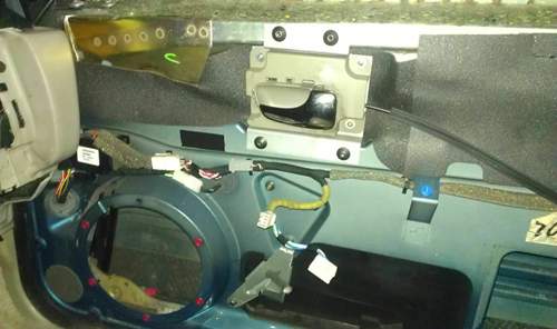

Demonatge Türverkleidung:
In der Griffmulde ist eine kleine Blende. Dahinter verbirgt sich eine Schraube!
Ansonsten muss wenn ich mich recht erinnere die Verkleidung des Aussenspiegls ab und dann die Verkleidung unten am Rahmen aus den Clipsen hebeln! Vorsichtig eine nach der anderen.....
Danach kann man die Verkleidung nach oben Richtung Fenster abnehmen.

Der Türhebel ist am Blech verschraubt und bleibt hängen. Die Verkleidung geht drum herum ab, Den kleinen Pin des Türöffners muss auch noch ab...
Hier am Beispiel S/V70, was aber von der Verkleidung identisch ist!
