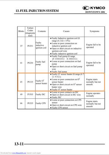

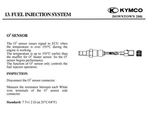

Im Anhang findest du zwei Screenshots aus dem Service Manual für den Kymco Downtown 200i, was bspw. auch zum Downtown 300 paßt.
Die Hinweise zum Fehlercode 45 hab' ich orange eingerahmt. Den konkreten Meßvorgang an der abgesteckten Lambdasonde findest du auf dem zweiten Screenshot.
Gruß Wolfi
PS: Bei Interesse kannst du das komplette Manual mit 230 Seiten herunterladen, die Downloadquelle steht in der Fußzeile des ersten Screenshots.
Fehlercodes
Lambdasonde
Themenstarteram 6. Januar 2021 um 18:27
@Alex1911 schrieb am 6. Januar 2021 um 18:34:46 Uhr:
@Rollerschlumpf schrieb am 6. Januar 2021 um 18:06:13 Uhr:
Wenn ich jetzt die Kabel durchmesse auf was stelle ich den das Multimeter ein ?
Gruß Wolfi
1000000000000............ Dank für deine Hilfe, dann kann ich am WE noch einiges versuchen
