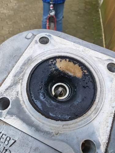

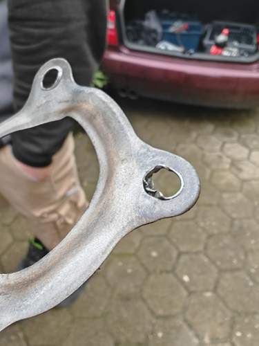

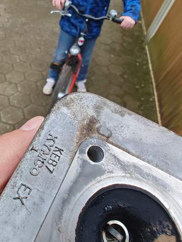

Moin Max,
ich hatte auch extreme Probleme mit meiner S8. Hatte einen kleinen ausruschter im Herbst und dabei haben sich iwie die Bolzen im Anzug im Zylinderkopf verändert. Dadurch gab es eine saftige fehlzündung und es hat an der Zylinderkopfdichtung raus geschossen.
Die S8 ist ein echtes Sensibelchen was Vergaser Einstellung angeht. Hat man das aber mal das schnurrt sie. Kintrolier bitte auch mal ob deiner Maschine Benzinfilter und den Unterdruck Benzinhahn ob der Benzin fördert. Weil mein Membran Block hatte auch eine Macke und somit wurde kein Unterdruck aufgebaut.
P.s. Habe ein Paar Fotos angehängt wie es bei mir aussah. Durch die Defekte Kopfdichtung wollte sie nicht starten.

@Ryudo81984 schrieb am 29. Juni 2024 um 17:06:25 Uhr:
Moin Max,
Danke dir, aber er fördert und zündet. Ich habe den Auspuff ab und er zündet ( Hab den ab, damit ich das sehe.) Aber da mein Luftfilterkasten kaputt ist, muss ich jetzt erstmal auf meinen neuen Filter warten. Falls er dann immer noch nicht an bleibt, werde ich wohl den Zylinder nachschauen müssen.
Ich nehme bis jetzt erstmal an, dass er zuviel Falschluft gezogen hatte und ohne den Filter halt keine ,,richtige" nötige Kompression aufbauen kann.
