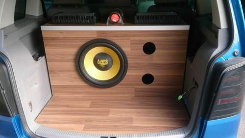

hi
hab hier mal ein bild des fast fertigen ausbaus
Zu Optik sage ich zuerst nichts, aber hast Du daran gedacht, was bei einem Auffahrunfall passiert? Dass die auf der Kopfhöhe oben montierten Endstufen sich lösen und wie schwere Geschosse in dem Hinterkopf landen?
Ich würde nicht in Deinem Auto fahren wollen.
Wozu dann der "Kofferraumausbau" wenn sie nicht in dem Ausbau integriert/versteckt werden?
Wenn Du schon die Endstufen zur Schau stellen willst (der CAP ist nicht gerade ein Eye Catcher), dann setze z.B. das Sub-Chassis in die Mitte und baue die Endstufen bündig eingelassen in die hintere Wand links und rechts davon.
Brauchst Du die Aluleiste oben?
Kann man es nicht sauber auf Gehrung verbinden? Dann wäre der Übergang genau so sauber wie zw. dem Boden und der Steil-/Rückwandwand
Hast Du keine Bedenken, dass das Chassis (bei Nutzung des Kofferraums) durch Ladung beschädigt wird -> möchtest Du noch ein Schutzgitter einbauen?
Ja es kommen noch schutzbügel über den woofer
Das mit der alu leiste habe ich gwmacht da ich etwas bedenken habe wenn ich das auf gehrung mach sich die gehrung durch das arbeiten des laminates etwas öffnen könnte.
Außerdem kommen an den seiten auch noch alu leisten dran dan passt es denke ich sehr gut zusammen
Schutzbügel ist Pflicht, wenn du noch was im Kofferraum transportieren willst. Die Endstufen und der Kondensator müssen noch sauber befestigt werden. Holzschrauben werden da nicht viel halten, also am besten durchbohren und mit Schrauben/Muttern festziehen, dann sollte es passen...
Brandschutz noch bedenken, also nicht direkt die Endstufen drauf sondern einen passenden Thermoschutz dazwischen.
Die Alu-Leiste ist aber nicht mit doppelseitigem Klebeband befestigt??? Das hält im Sommer nicht, Silikon oder gleich Kleber sollte es besser aushalten...
Schaut aber bis jetzt ganz ok aus...

@vw schrauber NR 1 schrieb am 27. Oktober 2014 um 13:04:20 Uhr:
Das mit der Aluleiste verstehe ich aber das mit dem Arbeiten des Laminats nicht. Ich nehme an, dass dadrunter eine MPX oder MDF-Kiste steckct, auf die das Laminat vollflächig geklebt wird, also da dürfte nix arbeiten.
Überlege Dir das mit den Endstufen noch mal -> Sicherheit zuerst!
Als Schreiner sitzt Du doch an der Quelle / Werkzeugen, da kannst Du doch sowas schnell umbauen..
Ok werde mir das mit den endstufen nochmal überleben
Das ich als schreiner zu den wekzeugen zugang habe stimmt nicht ganz da ich schreiner nur gelernt
Habe aber nicht mer als schreiner arbeite
Zu dem arbeiten ich habe den laminat mit silikon auf die kiste geklebt da das ja elastisch ist kann der laminat sich noch bewegen zudem kommen ja noch viebrationen vom bass hinzu ;-)
