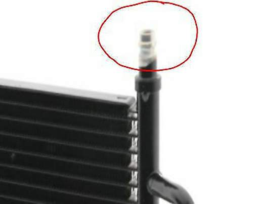

ich suche bei meinem Mazda 2 DY 1.4 nach dem Befüllstutzen für die Klimaanlage. Bis auf den Stutzen auf dem Klimakondensator (siehe Abbildung) konnte ich keine Befüllmöglichkeit ausfindig machen. Wird dieser Stutzen zum Absaugen und Befüllen verwendet?

Nimm mal die Radhausschale auf der Beifahrerseite vorne im Bereich der Stoßstange zur Seite und guck mal dahinter. Wenn ich mich nicht irre liegt der schön versteckt dahinter.
Mit freundlichen Grüßen Dr.RedBull
Der Stutzen auf dem Bild dient nicht der Befüllung. Die haben eine rote und eine blaue Kappe.
Normalerweise sieht man von oben bei geöffneter Motorhaube auf die Anschlüsse.
Wieso willst du überhaupt wissen wo die Befüllstutzen sitzen??
Die Klimaanlage kannst du eh nicht selbst befüllen. Die Leitungen stehen unter Hochdruck und dürfen nur vom Fachpersonal befüllt und gewartet werden.

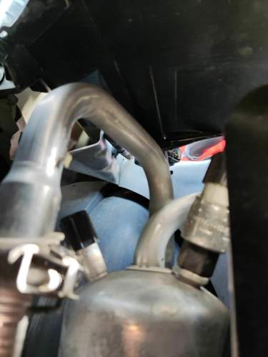

Guter Tipp mit dem Radhaus. Da ist tatsächlich noch ein weiterer Stutzen (siehe Foto). Wird dieser zum befüllen verwendet?

Kältemittel wird nicht "verbraucht" !
Unser letzter Kühlschrank war 28 Jahre alt und lief immer noch.
Es sind Undichtigkeiten, z.B. an der der Dichtung der Antriebswelle des Kompressors, wo das Kältemittel ins Freie kommt.
Ich hatte in einer Fertigung mal eine grosse Kühlanlage. Da waren über 150 Kg Kältemittel drin. Da kam auch nichts raus. In den mir bekannten 10 Jahren des Betriebs wurde NIE etwas nachgefüllt oder "verbraucht".
Gruss Axel R
PS: easyklima ist ja aus Polen und da sind sicher andere Regeln, nach denen so etwas verkauft wird.
Ich denke nicht, dass das gut ist !

Das Set kostet ca. 40 Euro inkl. Manometer mit Anschlussschlauch. Da ich mittlerweile überlege den Trockner austauschen zu lassen, hat sich das dann auch mit den Druckbehältern erledigt. Trotzdem hätte ich gerne noch gewusst, ob der Anschluss am Trockner (auf dem Bild) zum Auffüllen ist - man weiß ja nie was einem die Werkstatt so erzählen will.
