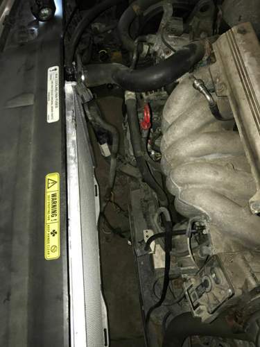

Da dort im Bereich alles sehr eng ist werde ich da wohl viel Spaß bekommen denn wie bekomme ich z.B. die Steckverbindung im Niederdruckbereich auseinander, das sieht aus wie mit einem Schrumpfschlauch verbunden.
Den Scheinwerfer werde ich wohl ausbauen müssen um mehr Bewegungsfreiheit zu bekommen.

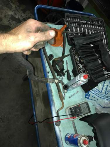

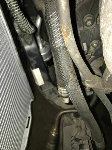

Heute habe ich das gemacht genau an einem V70 MJ2000 103 kW 🙂
Habe aber zusätzlich die Klimaschläuche getauscht da die arg vergammelt waren.
Dafür habe ich auch den Motorlüfter ausgebaut was recht schnell geht. Wenn alles gelöst ist dann lässt sich auch die Springlock Verbindung leicht lösen. Am besten dann auch den Schlauch am Kompressor abmachen und das ganze Zeug raus und dann entspannt die Schraubverbindung lösen. Sonst ist es ein Krampf die Schraubverbindung ist meist sehr sehr fest.

Danke für den Hinweis den Lüfter auszubauen und den Schlauch am Kompressor zu lösen, ich versuche es erstmal so von unten und wenn ich die Trocknerflasche nicht gelöst bekomme werde ich abbauen. Meine Schläuche sind optisch noch in einem guten Zustand aber das muss ja nichts heißen.

So das ganze ging dann heute recht schnell auch ohne Demontage. Die Schraubverbindung am Trockner ging leicht auf wohl dank WD 40. Beim aufstecken hat die Spring Lock schön eingeklickt und beim prüfen mit dem Endoscop hat man schön sehen können wie die Ringfeder hinter dem Wulst sitzt.
Habe zur Sicherheit mal 30 ml Kompressoröl in den Trockner gespritzt sowie über die Dichtungen bei der Spring Lock, hat sich dadurch easy drüber schieben lassen.
Der alte Trockner ist gefühlt 3 bis 4 mal so schwer wie der neue, werde den mal aufflexen und sezieren, der Aufbau interessiert mich halt. Ich denke da wurde viel Wasser im Granulat gebunden weshalb der auch nach 17 Jahren durch gerostet ist.
