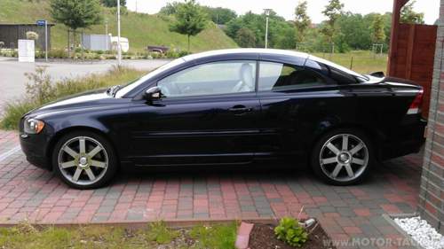

So!
Hier nun das Update zu meinen Reifen/Felgen.
War nun heute beim Tüv und habe es von dem guten Mann begutachten lassen,zur meiner Freude war er zufrieden und hat das ganze nun genehmigt und eingetragen.
Das ganze war zwar teurer als gedacht (157€ ) aber nun ja,es ist billiger als min 500€ für ein neuen Satz Felgen.
Mir persönlich gefällt die Optik ganz gut 😁
Das einzige was der Tüv Mensch noch machen würde (seine persönliche meinung),hinten Distanzscheiben einbauen,durch die ET von 52 sind sie halt weiter drinnen aber das lässt sich später problemlos nachtragen.
So hier nu Bilder 😎.
Was sagt ihr dazu?
Und nochmal vielen Dank an euch,hätte sonst wahrscheinlich eher neue Felgen gekauft,bevor ich beim Tüv gefragt hätte.
Somit Fahre ich nun Ford Titanium X 18" Felgen mit einer Größe von 225/40 auf meinem C70II.

Sieht gut aus 🙂. Damit dürftest du nun ein Einzelstück fahren. Das mit den Distanzscheiben hinten stimmt schon, die Hinterräder sehen ein wenig "verloren" aus.
Schaut super aus! Freut mich, dass es geklappt hat. Hatte dir ja etwas Papierkrieg prophezeit 😉
Das mit den Distanzplatten ist eine Super Idee 🙂 habe ich auch auf meinem C30.
Du hast ja nun gut was gespart :-)
Ja stimmt,aber der Tüv´ler war echt engagiert und hat sich eingelesen und alles getan was sein Computer hergab
somit hatte sich der Papierkram in Grenzen gehalten 😁.
Mir haben die Felgen ja am Mondeo schon gefallen und muss sagen an dem Elch gefallen sie mir noch besser 😎.
Nu muss ich halt noch sehen was ich an Distanzscheiben nehmen kann,beim Tüv meinte er 15mm ginge auf jedenfall und würde er mindestens nehmen,viel ist das ja nicht fällt das überhaupt auf?
