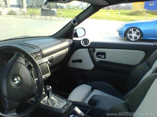

Ich hab mal ein Bild vom BMW eines Bekannten angehängt, er hat die Mitteltöner dort auf die Kannte gebaut. Für meinen Geschmack trägt das zu sehr auf, aber mit den kleinen Hochtönern könnte das ganz unauffällig werden.
Dsc00810
