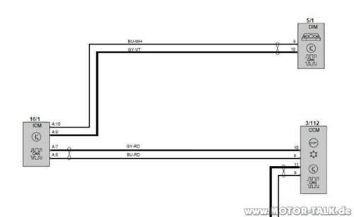

Es kann so einfach sein...
Habe nun gestern das ICM mal ausgebaut, vor allem weil sich mittlerweile die Fehler gehäuft haben: ICM komplett tot (auch Klopfen half nix mehr), und das Kombi hat gesponnen (Lenkungs-, Bremsen-, Airbagfehler bis hin zu komplettes Kombi tot und dunkel). Da hab ich dann schon ein bissl Angst bekommen und gedacht ich kann zusätzlich zum ICM auch noch das CEM tauschen!
Aber: es war das banalste was man sich vorstellen kann! ICM rausgebaut (man muss dazu übrigens nur die Blende und die Abdeckung unter der Mittelkonsole wegbauen) und da hat mir gleich ein weißer Stecker entgegen gelacht! Den also wieder rein - und alles geht wieder!
Soweit also Happy End und keine Kosten!
Was ich mich aber schon frage ist: warum ein Ausfall des ICM das komplette Kombi lahm legt! Finde ich schon etwas seltsam konstruiert! Der CAN wird ja hoffentlich kein Ring sein oder?
Also Danke für Eure Hilfe nochmal!

Original geschrieben von JoeAtS40
Wenn du das nochmal rausfinden könntest - würde mich interessieren wie das gekoppelt ist.
hallo,
ich hab das gemacht.
das DIM (kombiinstrument) ist im netzwerk hinter dem ICM verbaut.
das CAN hat manchmal keine knotenpunkte als abzweig zu den einzelnen steuermodulen sondern wird, wie auf dem bild im anhang zu sehen ist, manchmal durch die module "durchgeschleust".
wenn dann der stecker am ICM abgezogen wird ist auch das netzwerk zum DIM unterbrochen.
gruss
Low-speed-can
Danke für's nachschauen!
Damit macht das Verhalten tatsächlich auch Sinn und passt ins Bild!
Ist auch komplett weg seit ich den Stecker wieder drin habe. 😁
Ich finde aber trotzdem, dass ein Ausfall des ICM nicht das ganze Kombi lahm legen sollte...
