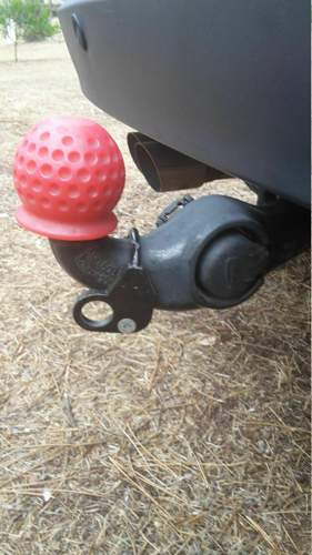

Die werkseitig montierte Anhängerkupplung besitzt keine Öse
für das Abreißseil des Wohnwagens.

Ich muss mir auch noch eine Schelle/Öse besorgen.
Also es geht auch ganz einfach. Eine „Schelle” um den Hals der AHK und einen Ring dran, fertig, nicht schön, aber erfüllt den Zweck, kostet ein paar Cent und wird nach Holland wieder weggemacht.

Ich mein ja nur falls es stört. Ich habe gleich 2 Ringe an und neben der AHK mich stört das auch nicht und hänge auch in D dort ein, ist halt nicht „schön”, mancher Ästhet würde „Bauchweh” bekommen. ;-)

Na dann Schlauchbinder mit einem Ring direkt an die AHK fertig

PS: Schlauchbinder-Bastler-Lösungen würde ich als NL-Polizist nicht akzeptieren - die echten wohl auch nicht. Vorsicht mit Forenvorschlägen - die könnte jemand ernst nehmen und sich danach richten.
