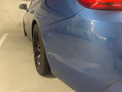

mir ist einer gegen das Auto gefahren und danach abgehauen. Jetzt habe ich selbst versucht, das Ganze zu beseitigen und bin mit Nassschleifpapier erst 1500, dann 2500, dann 3500 drüber und hab ansachliessend das ganze erst mit nem Cut Politur und dann mit ner Finishpolitur bearbeitet. Leider hab ich wohl den Klarlack dabei vermasselt und hab matte Stellen. Könnt ihr mir bitte vielleicht sagen, ob und wie ich das wieder hinbekomme (Bilder sind angehängt)?

Fahr zu einem Smartrepair und lass den schauen. Das geht nur vor Ort einzuschätzen.
Dort war ich bereits. Er sprach von 2 Stunden Arbeit, aber was genau er machen wollte, wollte er mir natürlich nicht sagen. Klingt das für euch eher nach neu lackieren, oder nach schleifen und polieren?

Das mit den 2 Stunden kommt schon hin. Wenn er aber keine vernünftige Arbeitsaufstellung geben kann,will such dir einen anderen.klarlack muss da auch wieder aufgebracht werden.
ich hätte noch Klarlack vom Ausbessern der Steinschläge in Stiftform vom Hersteller. Wäre das ein Versuch wert, das behutsam auf die betroffenen Stellen zu bringen, oder würde es das nur verschlimmern?

Wenn du unbedingt den Schaden verschlimmbessern willst musst du das so machen. Jetzt im ernst.Nein vergiss den Versuch, es wird nur schlimmer Ausbesserungsstifte haben nur bei Steinschlagschäden in begrenzter Form ihre Berechtigung.
Dann fahr eben nochmal zu dem Smartrepair und frag nach einem detaillierten KV.
Trenne dich aber von dem Gedanken, dass du mit den Angaben darauf daheim im Hof auch nur zu 10% das Ergebnis des Profils erreichst.

Da ist teilweise kein Klarlack mehr, Stift kannste vergessen, sehe ich absolut wie der Laberetto!
Anlackieren ist auch eher Fusch wg. der Übergänge, die ganze Stoßstange müsste im Stück lackiert werden.

Mal rein aus Interesse die Frage an die Profis unter euch, was habe ich genau falsch gemacht? Ich hatte einen ähnlichen Schaden bei meinen Eltern auf die gleiche Art und Weise bearbeitet und dort war das Ergebnis deutlich positiver.

Schwer zu sagen was bei deinen Eltern funktioniert hat. Vermutlich ist da ein anderer Lackaufbau vorhanden. Nicht jeder Fahrzeughersteller benutzt die gleichen Farben und Klarlacke. Vielleicht hattest auch einfach zu viel Kraft bei deinem Fahrzeug angewendet.

wann hast Du denn die Fotos oben gemacht? Nach Deiner Politur?
Ich frage weil das Lackbild um den Schaden auch relativ übel aussieht, nicht so als wäre da gerade poliert worden.
Bin mir sicher das da mit einer 3-Step Politur und etwas Geduld da noch ordentlich was rauszuholen ist.

Würde jetzt mal -aus eigener Erfahrung- absolut sagen, der Hersteller ist genau der Punkt! Habe mal meinem Nachbar eine Smart-Repa an seinem Mitsubishi gemacht. Es war der echte Horror, kenne nun Audi/VW Lackierungen und so etwas dünnes in Schichtdicke habe ich noch nicht erlebt! Da war nicht nur der Klarlack sondern auch ratz-fatz der Decklack nebst Grundierung weg und man war auf´m blanken Blech🫣
Bei den Asiaten gibt es teilweise noch die Variante Lasur-Lack, wo man eigentlich letztendlich auch bei metallic nur eine eher dünne Lackschicht hat!

Das ursprüngliche Schadensbild wäre wohl mit einer passenden Politur bis auf die tiefsten Lackverletzung entfernbar gewesen. Jetzt hilft nur noch eine Teillackierung des Stoßfängers, da bis auf die Grundierung geschliffen wurde.
Die Fläche hätte zuerst komplett gereinigt werden müssen. Danach mit leichter Politur testen, welche Defekte entfernbar sind, bevor stärkere Politur zum Einsatz kommt. Gerade mit Schleifpapier gilt äußerste Zurückhaltung. Da muss man wirklich wissen was man tut.
