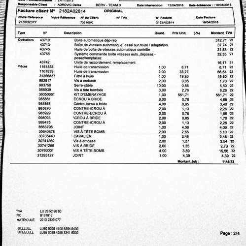

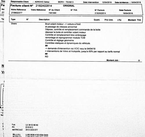

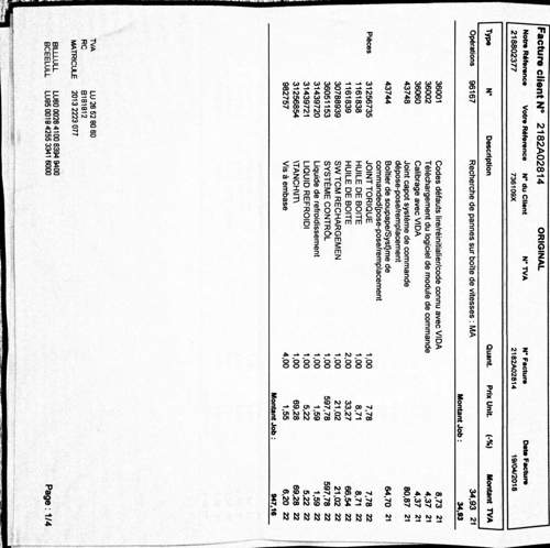

Samstag morgen mein Hobel abgeholt....Dieser Mitarbeiter sprach jedoch Luxemburgisch, was die Sache um einiges erleichterte und meinte dass der Gummibandeffekt weg sei klingeln aber immer noch da...........also ...ins Auto......(sogar gereinigt) (Rechnung wird nachgeschickt VOLVO zahlt wohl recht viel)
Also der Gummibandfehler kam von "rutschender" MPS Kupplung. Das Getriebe schaltet wieder wie neu.
Laut VOLVO ein extrem seltener Fehler. Das Kupplungsmodul wurde getauscht. Laut Mechaniker ist das aber nur eine "Black Box" so konnte er mir nicht sagen was da im Eimer ist. Getriebeöl wurde auch gewechselt (vorher einmal komplett gespült)
Das Klingeln.........es kommt nur im Standgas........es ist ein Resonanzgeräusch was mit 90% Sicherheit von loser Kat Keramik kommt. Der Kat funktioniert noch. Der Mech meinte , dass wenn mich das Geräusch nicht stört, man warten sollte bis die gelbe Lampe angeht, oder das Auto bei der AU durchfällt. (eine gute Idee wie ich meine) Die Rechnung wird moderat ausfallen da das Schwungrad noch gut war und weder Steuergerät noch Getriebe defekt waren. Ich habe die endgültige Rechnung noch nicht vermute aber, dass sie bei etwa 1800€liegen wird. Somit bleibt mir mein OVLOV noch sicherlich weitere 100000km erhalten.

ja also das ist ein Teil des Getriebes. das wurde auch ausgebaut und ersetzt.
Das Modul liegt um 1800€ - dazu Getriebeöl, Schrauben. Arbeitszeit ist 8 Stunden.
Das MPS hat kein ZWEImassenschwungrad, das ist nur einmassig und kostet 980 € wenn es mal gewechselt werden müsste.

Rechnung ist da. 50% Kulanz gab es. Dennoch gesamtbetrag 2489.55€....
