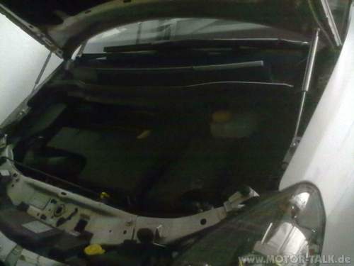

Detailbilder habe ich jetzt keine zur Hand, ich schaue aber mal, ob ich heute noch ein Bildchen schießen kann - macht natürlich im Dunkeln wenig Sinn!
Passgenauigkeit ist bei meinen OK, wobei ich nicht sgen kann, ob die im Link den bei mir verbauten entsprechen; meine wurden kurz vor Erwerb durch den Vorbesitzer eingebaut, den genau das gleiche Thema beschäftigt hat! Ich hatte es bei Erwerb eines Zafiras auch schon auf der "To Do-Liste", da mich dieser Punkt bei den Testfahrten und dem anschließenden Blick in den Motorraum von Anfang an gestört hat; somit habe ich mich im Vorfeld dann schon damit auseinandergesetzt, habe mir die Dämpfer im Link auf Beobachtung gelegt und war dann um so erfreuter, als die bei meinem Objekt der Begierde schon verbaut waren 🙂
Wie gesagt Bilder folgen...

Hallo zusammen!
Leider ein wenig später geworden, aber man soll seine Versprechen ja halten... 😉
daher hier ein paar "Blitz-Aufnahmen", aber ich denke man kann die Details recht gut erkennen:
Haubenlifter 1
Haubenlifter 2
Haubenlifter 3
Haubenlifter 4
Haubenlifter 5
Haubenlifter 6
Haubenlifter 7
Passform ist im übrigen wirklich gut, da schleift absolut nichts und der Hebe- und Senkpunkt ist auch in Ordnung - ist zu vergleichen mit meinem vorherigen Mondeo, der solche Dämpfer original verbaut hatte.
Bohren ist auch definitiv nicht, es wurden nur vorhandenen Montagepunkte genutzt.

Moin,Moin,
die Dinger sehen bei Dir ja recht stabil aus. In den Foren stand drin, dass viele das Problem hatten, das sich die Lifter verdreht hätten. Leider sieht man ja bei den ebay-Teilen nicht genau wie stabil die ganze Angelegenheit ist. Es wurde auch noch auf einen anderen Anbieter hingewiesen. Dort sind die Lifter noch 10,- € teurer, was ja nicht so schlimm wäre, aber da ist gar kein Bild dabei. Und die Katze im Sack möchte man ja auch nicht kaufen. Also erst einmal vielen Dank für die aussagefähigen Fotos.
Gruß hans-D.
