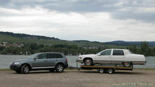

Naja - dass man 'n Auto - auch mit guter Stützlast - "irgendwie" auf den Trailer bekommt - glaub' (😉) ich gern.
Aber das will ja noch vernünftig gesichert werden - das geht nur mit 'nem 3-Punkt-Gurt mit Lochblechen, die kein hier genannter Trailer hat (wie die großen LKWs), oder - wie im Bild in meinem Anhang - mit sog. "Trapezgurten". Eigentlich 'n normaler Gurt, der dank 'nem "Quergurt" hinter den Reifen geführt wird und jo - diesen eben umgreift. Geiler gehts nicht.
Und dafür muss die Ladefläche eben schon ein bisschen länger sein als der Radstand.
Z.B. in meinem Bild - Trailer hat 4m, Radstand 3,1m. Das ist arg knapp - und der Gurt GANZ hinten hat ~45° zur Fahrtrichtung (nach oben). Das ist grenzwertig...
Upload
Du kannst doch auch über Kreuz Gurten. Von der VA nach hinten am Anhänger zurren und umgekehrt.
Dann reicht es, wenn beide Achsen noch so eben auf der Ladefläche stehen.
