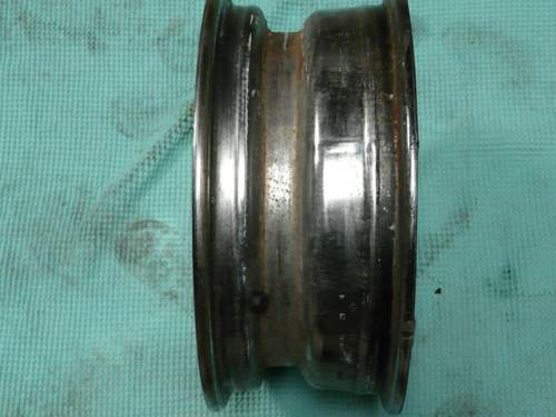

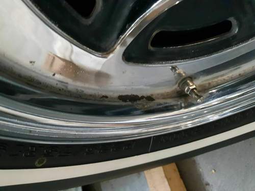

@Spechti danke für die Info. Meine Felgen fangen in dem Felgenbett anzurosten. Stelle morgen ein paar Detailfotos ein.
Mfg Ralf

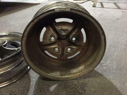

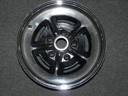

Hier die Bilder von den Felgen und wo sie rosten.
Kann sich die Felge trennen? Wie ich Spechti richtig verstanden habe sind die beiden Teile verschweißt?
Mfg Ralf

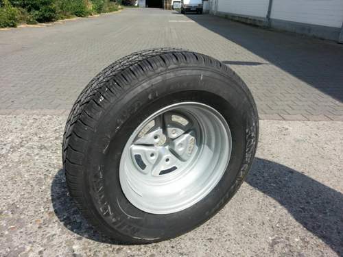

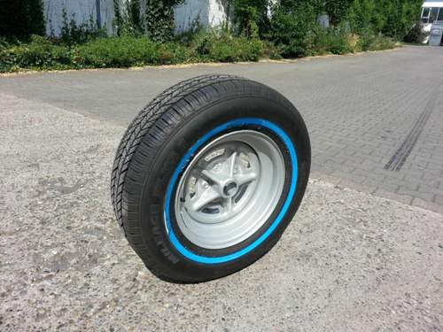

Ich hatte mich mal für Pulverbeschichtung entschieden. Ich wollte dann die Innenfächer auch schwarz machen, habe das Paar aber vorher verkauft, die nimmt jetzt jemand als Ersatzrad.
Gruß SCOPE
Das kommt auf die Felge an. Es gab Rally Wheels (wie die von Rallyamerica neu verchromten, die im Forum gezeigt wurden), bei denen der Vorderteil ein Teil ist und der Hinterteil ein separater Ring, der von hinten angeschweißt wurde. Diese haben dann keinen von vorn sichtbaren Schlitz rundrum. Die Schweißnaht ist dann im Felgenbett, rund um den Umfang herum. Die sind natürlich am einfachsten zu verchromen und brauchen wohl nicht zerlegt zu werden.
Auf Deinen Fotos kann ich nicht so richtig erkennen, ob da ein Schlitz ist oder ob das Felgenbett nahtlos in den Felgenkranz übergeht. Auf jeden Fall haben sie die geschwungenen "Speichen".
Sachu mal von hinten drauf ob da eine Schweißnaht sichtbar ist.
Die von SCOPE gezeigte Felge ist das Produkt aus den späteren 70er Jahren. Sieht ähnlich aus, ist aber bei genauer Betrachtung weit weniger ästhetisch. Bei der ist der Felgenkranz in das ringförmige Felgenbett eingeschweißt. Die Schweißnaht ist auf der Rückseite meistens sichtbar.
Die unterschiedlichen Designs und Herstellungsmethoden haben mit unterschiedlichen Zulieferern und auch mit Produktionskosten zu tun. Übliche Lieferanten waren z.B. Keystone oder Kelsey Hayes.

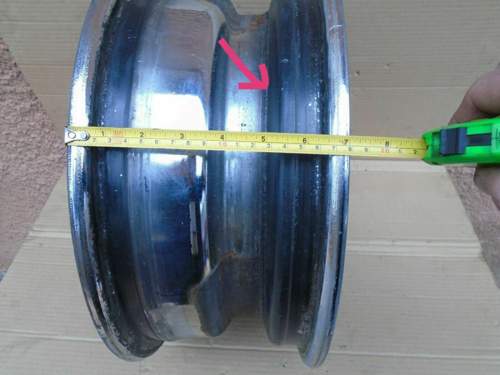

Hier kann man das ganz gut sehen. Die gesamte Vorderseite mitsamt dem Felgenhorn ist ein Teil. Keine Naht sichtbar.
Von oben sieht man aber die Naht im Felgenbett. Der hintere Teil der Felge ist unmittelbar am Beginn des Tiefbetts angeschweißt (Pfeil).
Ich vermute, dass das aufwendig herzustellen gewesen ist, und da hat man für die späteren und günstigeren Autoreihen ähnlich aussehende, aber günstigere Felgen benutzt.

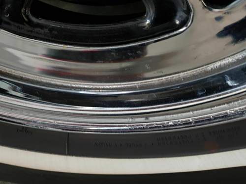

Muss zu meiner Schande gestehen das ich die Felge noch nicht ohne Reifen gesehen habe, war immer nicht dabei wenn neue Reifen aufgezogen wurden.
Auf jedenfall ist die komplette Vorderseite verchromt, man sieht es an einer anderen Felge wo die schwarze Farbe sich ablöst.

Sorry, Off-topic, aber nur allgemein zur Info:
Weil ich es gerade beim 1. Bild sehe mit dem Maßband... (was auch immer dort genau gemessen werden sollte):
Die Felgenbreite wird innen zw. den Hörnern gemessen.
Ist eine 6" breite Felge.
