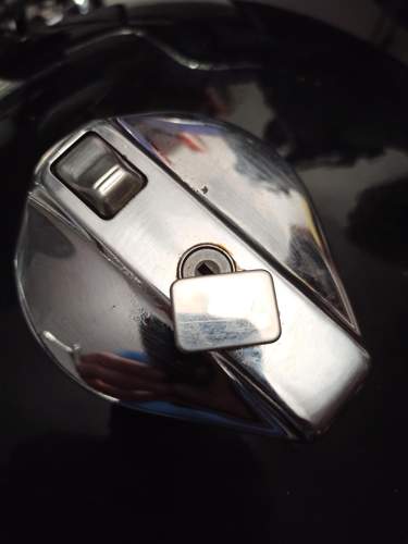

Hallo, ich habe nun eine California 1100 Vergaser. In diesem Thread habe ich vor Stück für Stück Fragen zum Motorrad zu stellen, zu denen Ihr mir vielleicht Antworten und Tipps habt.
1. Tankdeckel Schlossabdeckung verdreht sich zu leicht

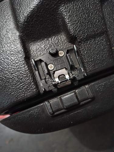

2. Hepco Becker Koffer Verschlüsse zum Teil defekt

Beste Grüße Peter
Tankdeckel
Kofferverschluss

Hi, zu 2. Sieht nach Junior 30 o. 40 Koffer aus. Hepco bietet diverse Ersatzteile an.
