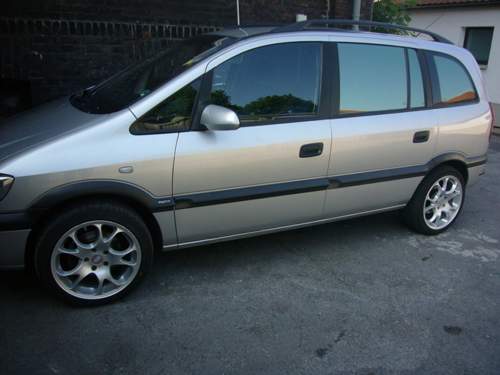

Hi
ich habe R&H 8J x 17 mit Spurplatten drauf .
Reifen:215/45 ZR 17 91W und dort schleift nix passt alles und sieht auch noch gut aus.
Gruß Michael

Sieht schon gut aus.
brauch man nicht mal nen Fahrwerk oder Sportfedern.
