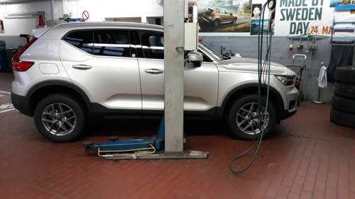

Ich benötige für unseren neuen XC40 Winterräder.
Zunächst wollte ich bei der Volvo-Werkstatt, die uns das Auto gerade verkauft hat, die Original-Felgen der 18er Sommerräder, die bei Auslieferung drauf waren, kaufen, um bei Schäden eine lange Nachkaufgarantie zu haben. Das Angebot der Werkstatt in Dresden war ernüchternd: eine (!) 18"-Felge kostet 590 € und ein Winterrad mit dieser Felge mit GoodYear Ultragrip Performance Gen 1 "nur" 415 €. Was für eine interessante Preispolitik! Rechnerisch kostet somit der Markenreifen -160 €.
Ich habe mich im Internet umgeschaut und bei Alutec die zugelassene 18"- Felge FREEZE mit ABE für den XC40 D3AWD gefunden. Sei für Winterbetrieb geeignet. Nur die von Volvo angegebene Einpresstiefe (ET 50.5) stimmt nicht überein. Die Alutec-Felge hat ET45. Telefonisch teilte Alutec mit, dass das kein Problem sei, da die ABE den XC40 mit aufgelistet hat. Die Nachkaufmöglichkeit sei 5 Jahre. Den Preis muss ich erst noch bei einem Händler vor Ort erfragen, denn die FREEZE-Felge habe ich nicht zum Kaufen im Intenet gefunden.
Als Reifen hab ich bei tires2go einen Michelin Pilot PA4 235/55 R18 104V mit Felgenschutz für gefunden 164 € gefunden.
Was sagt Ihr dazu?

Guten Abend zusammen. Weiß rein zufällig jemand ob die Felgen von einem xc 90, auch auf einem xc 40 passen? Haben noch welche von einem vorherigen Firmenwagen der ein xc 90 war. Könnte diese ggf. verwenden. Danke. :-)

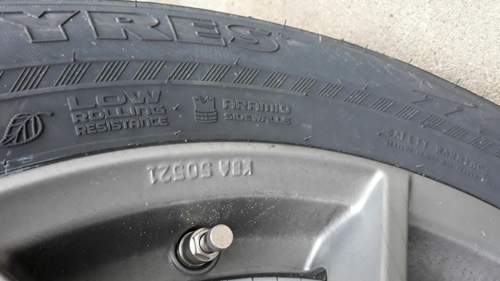

Ich bin für unseren XC40 D3 auf der Suche nach passenden Felgen.
Nun gibt es zwei verschiedene Angaben: einmal die von VOLVO mit folgenden Maßen: 7,5 x 17 ET 50,5 bzw. 7,5 x 18 ET 50,5.
Allerdings habe ich auch mehrfach bei verschiedenen Online- Anbietern nach Eingabe der Fahrzeugdaten die Angabe ET 45,0 erhalten.
Was ist nun korrekt?
Können hier beide Einpresstiefen verwand werden?
Vielen Dank für eure Hilfe!!!
in der Regel kann man bei den Anbietern/Hersteller der Felgen/Kompletträder sich das Gutachten ansehen (z.B. Interpneu usw...). Oder im Konfigurator gleich "eintragungsfrei" wählen. Dann spuckt es sogleich alle Eintragungsfreien Felgen aus.
Es ist normal, dass die Einpresstiefe sich geringfügig unterscheidet. Bei einer Spurverbreiterung (durch eine geringere ET) von mehr 2% muss meines Wissens eine Abnahme beim TÜV erfolgen.
