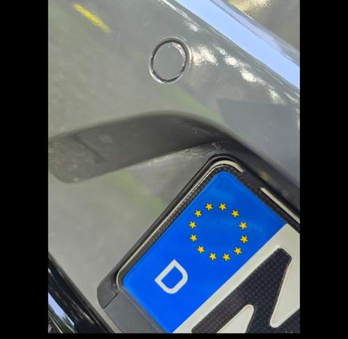

Habe vor ein paar Wochen meinen Golf 7 GTI in Avery Dennison Dark Grey folieren lassen. Heute musste ich feststellen das sich Blasen um das Kennzeichen herum gebildet haben. Bin dann dort hin, er hat die Blasen angepresst und dann ist die Folie in dem Bereich gerissen, er hat dann ein neues Stück genommen und drüber gemacht, ist das so üblich?
1600 habe ich Bezahlt, der Rest des Autos ist (fast) Perfekt, sehen tut man es auch kaum.
Das erste Bild (before) ist Vorher. Die anderen beiden Nachher.
Ich bin um jeden Rat Dankbar.

Na dann abwarten. Ob es durch schlägt.
Nein normal wird das gesamte Karosserieteil neu gemacht. Aber bei einem Preis von 1600.- ist nicht viel anderes zu erwarten.Ich bin kein Fan von Folieren. Habe schon sehr viel MIST gesehen und das hier gehört leider auch dazu.
Eine Professionelle Folierung kostet je nach Fahrzeuggröße 3-5000.- kommt auch an eine Neulackierung heran.

Das Ding ist , ansonsten ist es echt fast perfekt. Das ist das einzige.
Mir würde diese Nacharbeit auch nicht gefallen.
Rat - nochmals hin und ansprechen, was einem nicht gefällt … gemeinsam eine Lösung finden 😉
@vaxis334 schrieb am 6. August 2025 um 20:50:08 Uhr:
Na ja für fast perfekt ist da aber noch Luft nach oben. Schauen wir Mal in einem Jahr weiter.
Whorstcase - Folie runter und nochmal Geld in die Hand nehmen bist schon an einer Neulackierung in deiner Wunschfarbe. Aber gut du reihst dich in eine lange Liste von Leidgenossen von günstig folierten Autos.

Auf meine Teilfolierung hatte ich 2 Jahre Garantie. Da wäre Nacharbeit/Austausch nach einem Jahr ohne zusätzliche Kosten drin
Rechtlich handelt es sich um einen Werkvertrag nach §631 ff. BGB.
Es wurde nach https://www.gesetze-im-internet.de/bgb/__634.html Abs. 1 Ziff. 1 ein Sachmangel gerügt und Nacherfüllung verlangt. Diese wurde nach https://www.gesetze-im-internet.de/bgb/__635.html durchgeführt.
Plädiert man auf weiter bestehende Mangelhaftigkeit, greift https://www.gesetze-im-internet.de/bgb/__636.html , so kann man https://www.gesetze-im-internet.de/bgb/__638.html (Minderung) fordern, alternativ Rücktritt mit der Folge der Demontage und der Rückzahlung, aber das ist natürlich schon ein großer Schritt; oder nochmalige Nacherfüllung, wobei der entsprechende Teil dann eben komplett neu gemacht werden müsste.
Wichtig ist dabei, dass man nicht bereits eine Abnahme nach https://www.gesetze-im-internet.de/bgb/__640.html durchgeführt bzw. die Behebung ohne Minderung akzeptiert hat.
