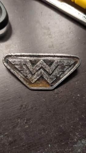

Emblem Aufbereiten?
Adlerwerke MR MR
Das "W" und der Rand sind im Original Silber und der Zwischenraum ist schwarz. Wie kann ich das wieder so hinbekommen?
Ich kann das ja schwer abkleben und lackieren weil das so klein ist

Soda, Walnuss oder Kunststoffstrahlen und anschließend mit Acrylfarbe mit einem Zahnstocher auffüllen. Acrylfarbe in kleinen Mengen gibt es in Bastel/Modellsportgeschäften.
Eine weitere Möglichkeit wäre 2K Lack, diesen kenne ich aber nur in großen Gebinden.
Servus. Das kann man mit Gravurenlack wieder neu "auslegen", nachdem man das Metallteil ggf. neu vernickelt hat. Hab das aber auch schon mit einem Edding 780 Paint Marker ausgetupft und die Ränder wieder saubergewischt.
Wir haben früher in der Firma Aluschilder graviert und mit schwarzem Gravurlack "ausgelegt".

Gravurenlack
