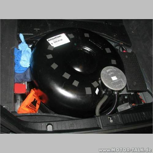

Habe letzte Woche meinen E320 (W211, Limousine) vom Umrüster abgeholt. Verbaut wurde eine Vialle LPi7 und ein 83 l (brutto) Reserveradmuldentank.
Der Tank/die Tankgröße war bis zuletzt noch der Knackpunkt: einerseits sollte er einen möglichst großen Inhalt haben, andererseits sollte der Kofferraum noch gut nutzbar sein und durch die Bodenanhebung nicht zu flach werden. Angehoben wurde der Boden jetzt um 8 cm --> Große Cola-Kisten von ca. 370 mm Höhe passen hinein.
Insgesamt perfekte Abwicklung (Termin, Einbau sehr sauber, Unterlagen bei Abholung komplett, alle Fragen meinerseits konnten beantwortet werden…)

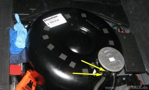

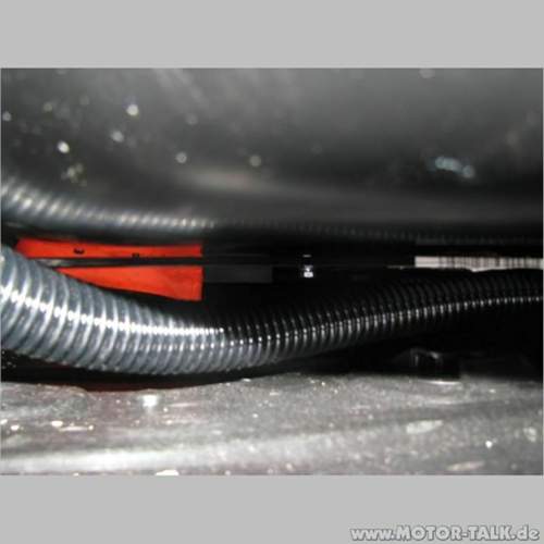

Da müssen noch 2 Schlauchschellen hin.
Bei öffnen des Überdruckventils entlädt sich Gas in den Innenraum.
Bild 2 Deines Bildes.
Schlauchschellen
Sorry - oder zum Glück!
Das Bild gehört nicht zu
meinem
Einbau sondern stammt von dem User
"EleganceC"
Gruß JohnPaul

Kleines Update:
Der Schlauch sitzt fest drüber. Der Tüv hat es nicht bemängelt. Für mich sieht es so aus, dass das nur ein Schrumpfschlauch ist, der Schlauch ist fest drauf gepresst.
