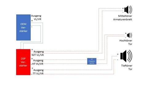

ich habe in meinem Audi mit Audi Sound System diverse Lautsprecher verbaut.
Konkret dreht sich meine Frage um das Frontsystem, dass aus einem Tieftöner und Hochtöner in den Türen, sowie einem Mitteltöner im Armaturenbrett besteht.
Diese drei Lautsprecher werden über den Original Kabelbaum zu einem gemeinsamen Verstärkerausgang geführt.
Seit ca. 1,5 Jahren habe ich einen DSP von Audiotechnik Fischer verbaut, der die drei Lautsprecher über diesen gemeinsamen Ausgang ansteuert. Vor jedem Lautsprecher sitzt eine Frequenzweiche, die ich nachgerüstet habe.
Ich überlege nun, das System umzubauen, um jeden der drei Lautsprecher mit einem Extrakanal mit dem DSP anzusteuern - Stichwort Soundqualität. Dazu muss ich drei Kabelpaare vom DSP zu jedem Lautsprecher verlegen. Die Lautsprecher sollen aber an dem Originalkabelbaum angeschlossen bleiben, damit ich beim Fahrzeugverkauf einfach nur den DSP ausbauen muss, und den OEM Verstärker einbauen kann. Der OEM-Stecker vom Kabelbaum auf der Verstärkerseite wäre natürlich nicht eingesteckt.
Wäre das möglich oder fließt Strom über den Originalkabelbaum, wo er nicht soll? Habe das mal aufgemalt, hoffe das ist so verständlich. OEM-Kabelbaum in blau, in rot die angestrebte Verkabelung

Theoretisch sollte es ohne Probleme gehen, aber ich persönlich würde das OEM Kabel vom Verstärker und von den LS trennen (oder wenigstens von den Weichen) und dort die Eingänge vom DSP anstecken.
Der Hintergrund wäre, daß bei einem Defekt/Kurzschluss in einer der Weichen die Fehlersuche schwierig wäre, und du beim Rückbau sowieso wieder zerlegen mußt um die Kabeln zu entfernen...
Lose Kabelenden (Besonders die ohne Isolation) sind natürlich zu isolieren und zu sichern, damit diese nicht in die Türmechanik geraten können!

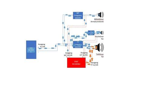

@HTC: Die Frequenzweichen sind meiner Meinung nach nicht das Problem, der Strom läuft einfach durch. Auch nicht der Anschluss am OEM-Verstärker macht kein Problem, weil der Stromfluss am Stecker Minuspol endet, sobald der Stecker nicht angeschlossen ist.
Sorgen machen mir die anderen Lautsprecher, am Schaubild als Beispiel TT... der Stromfluss zum TT geht doch auch indirekt zum MT und HT über die TT Frequenzweiche, vorbei an den HT/MT Frequenzweichen, sogar an die roten Anschlüsse für MT und HT des DSP. Da kommen doch haufenweise Kurzschlüsse.
Oder sucht sich der Strom den einfachsten Weg und geht von den drei Ausgangskanälen des DSP über die roten Stromleitungen direkt zu den drei Lautsprechern und nicht weiter über die blauen Wege?

Die Signale gehen natürlich auch über die blauen Leitungen zurück, aber eben mit der jeweiligen Filterung, also Low Pass zb, das aber nicht durch die anderen Frequenzweichen durch kann weil eben andere Filterung. Sollten sich die Frequenzbereiche irgend wo überlappen, dann könnte evtl minimal was durchsickern, was ich aber von hier aus nicht beantworten kann.
Ist es eine Weiche mit 3 Ausgängen, oder sind es wirklich 3 einzelne Weichen?
Bei einer Weiche wäre nämlich die Gefahr nicht gegeben...
HTC

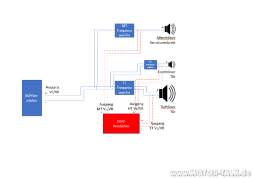

Wenn ich mir die Diagramme so anschaue, denke ich, ich mache es zu kompliziert. Ich muss eh 6 neue Adern zu den drei Lautsprechern ziehen. Dann kann ich auch gleich den OEM Kabelbaum abkoppeln und stattdessen meinen eigenen anschließen. Im DSP-Verstärker Betrieb gehe ich an alle drei Kabelpaare, im OEM-Vertstärkerbetrieb schließe ich die drei Kanäle zu einem zusammen. Muss dann halt im Originalstecker umpinnen.
Klingt doch irgendwie sauberer... und die Frequenzweichen vor MT/TT kann ich mir sparen, sind im OEM System auch nicht vorhanden...

Sieht auch für mich besser aus.
HTC
Themenstarteram 22. April 2017 um 7:52
Für mich auch :-), mir ist gerade auch noch eingefallen, es reichen 4 zusätzliche Leitungen. Ich kann ja den Originalkabelbaum für einen Lautsprecher weiter verwenden...
