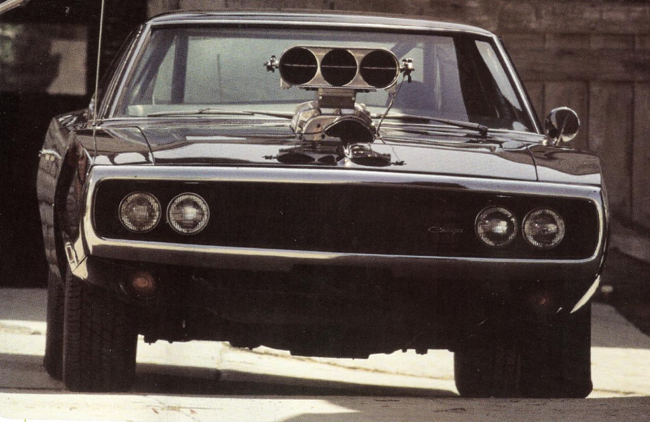

Moin,
ich habe mal eine Frage,
ich fahre nen 73 Dodge Charger mit nem 340 ci V8, 241 PS.
So ihr kennt ja sicherlich die ganzen "blown" Us Cars mit nem Scoop der durch die Motorhaube ragt.
Das will ich jetzt auch, ich habe schon mit dem Tüv gesprochen und gesagt bekommen das dies in einem gewissen Maße durch eine Sondergenehmigung möglich wäre, also kein 2 Meter Turm der durch die Haube ragt.
Das blöde ist nur ich habe überhaupt garkeine Ahnung was für Veränderungen auf mich zukommen.
Kann ich das Ding überhaupt auf nem Normalen V8 Installieren oder geht das nur mit HEMI Motoren ?
Oder wird der Scoop einfach anstatt der Ansaugspinne angebracht ? Welche Höhe dürfen sie maximal haben? Wie funktioniert das mit der Steurung der Klappen ?
Hat Jemand davon Ahnung, evtl. schonmal gemacht ? Was kommen da an Kosten auf mich zu ?
Damit auch alle wissen was gemeint ist, es geht um sowas wie im Bild

Wenn du das fragen mußt, hast du nicht genug Ahnung sowas selbst zu machen.
Bei einem Vergasermotor machen die Klappen im scoop keinen Sinn und sind deswegen auch nicht vorhanden (ob nun mit oder ohne Kompressor):
etwa so: http://static.pagenstecher.de/uploads/6/6a/6ad/6ad8/38807-8664.JPG
scoops mit Drosselklappen benötigt man bei Einspritzern, vorzugsweise welchen mit Kompressor.
Wobei es neben der trivialen Bauform einen sehr viel schöneren Aufbau mit deutlich besseren Strömungseigenschaften gibt:
scott super slot
Falls es bekannt vorkommt: ja, ist der von MM 😉
Gruß SRAM

Okay okay, ich verstehe, schade weil Rote Drosselklappen sind natürlich meine Wunschvorstellung gewesen.
Auch wenn das jetzt doof klingt aber gibt es eine Möglichkeit Drosselklappen bei Einspritzern zu verbauen, selbst wenn es nur Attrappen sind ? Aber der Scoop seine eig. Funktion behält ?
Weil es soll halt nicht nach Lufthutze aussehen 😁
Gruß Max
Ein scoop ohne blower bringt nichts. Was moglich ist, das du einen Air Grabber baust. Die benotigten Teile sind ~USD1000,-- in USA. Base mit dichtung zur Haube, Luftfilter, Federn die den Grabber offnen wenn du volle Leistung benotigst.
Glaubst du das es eine gute kombination ist 240HP und air grabber? Einen aufgewarmten 440 oder einen 426 mit Air Grabber kann ich mir gut vorstellen.
