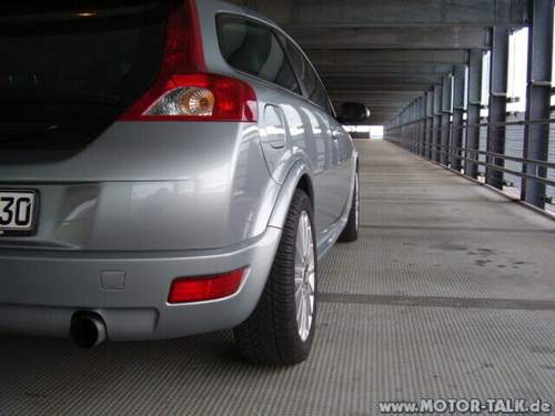

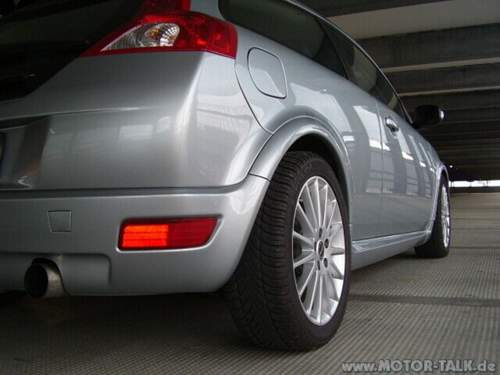

Beim Wachsen heute ist mir beim C30 die doch recht schmale Spur hinten aufgefallen. Dass es recht schmal sei, wusste ich, nur dass die Räder tatsächlich so weit reinragen - das hätte ich nicht gedacht.
Nun gibt es ja die Möglichkeit da was zu machen -> Distanzscheiben/Spurplatten
Hat jemand schon Langzeiterfahrungen mit sowas gesammelt? Ich meine jetzt nicht bei anderen Fahrzeugen sondern nur bei Fahrzeugen von Volvo im Bereich der P1x Modelle (S40 II, V50, C70 II und C30)? Man sagt den Scheiben ja eine stärkere Belastung der Radlagern nach. Stimmt das? Wie weit sollte man denn eine Verbreiterung der Spur sein?
Die Reifen und Felgen sollen nicht einfach rausstehen, Bündig abschließen ist auch nicht wichtig. Sie sollen einfach nur passender und stimmiger ausschauen...
Im Anhang ein Bild wie es derzeit ausschaut... Ja, die Reifen stehen auch leicht schief 😁

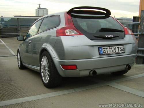

Ich bin gerade in Kontakt mit H&R & Heico und überlege einen Einbau von Hinten 50mm und Vorne 30mm .. oder nur 40mm hinten .. bin mir nich so sicher..
Also ich würds wenn dann gscheit machen. Also so weit rausgehen wie möglich.
Die Frage ist ob ich "soviel" drunter bekomme... also 50 hinten (2x25) geht...
die von Heico sind doch 40 (2x20) oder?
Würd ich einfach mal messen? Einfach beim Reifen schaun wie weit Du noch bis zum inneren Radlauf hast.
Das ist so eine Sache ... Wenn ich so messe habe ich vorne gegen null und hinten ca 2cm .. sonst habe ich den Reifen "unter" dem Radlauf. Deshalb spiele ich mit dem Gedanken es vorne so zu lassen und nur hinten eine Änderung vorzunehmen 🙂

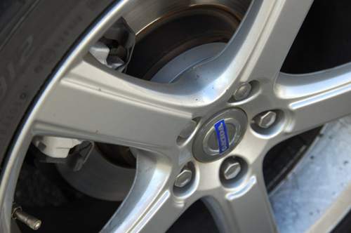

habe 2x 20mm in Kombination mit 215/45ZR auf 17"-Felgen, aber nur hinten.
Die Dinger sind jetzt ca. 2 Jahre, aber immer nur bei Winterreifeneinsatz drauf. Laufleistung bisher ca. 25Tkm. Bisher absolut keine Probleme.
Im Sommer mit 18" wollte der TÜV nicht abnehmen.
