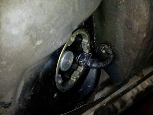

vor ein paar Tagen konnte ich der Schönheit eines clk (208) nicht länger widerstehen und kaufte mir einen. Aber hoffentlich gilt hier nicht der Grundsatz „Schönheit muss leiden“, denn ich finde jeden Morgen eine ganz kleine Benzinlache unter meinem Auto. In einer Werkstatt sagte man mir, dass die Benzinablasschraube am Tank unten nass sei und es mit etwas Glück mit einem Austausch der Dichtung getan sei.

Das ist etwas schwer zu lokalisieren, weil der Boden der Tiefgarage etwas schräg abfällt. Der Kfz--Mechaniker nahm den Wagen auf die Bühne und sagte "der Boden ist völlig trocken". Dann nahm er ein kleines Blechteil ab, das war von innen feucht, faßte daraufhin an die darunterliegende Ablaßschraube des Tanks und sagte "die ist nass".

Dieses Aluding? Darunter ist ein O-dichtring, lässt sich problemlos wechseln.

Genau das habe ich gesucht. Den Dichtring habe ich auch schon entdeckt.
@Anderas schrieb am 11. Mai 2018 um 22:30:17 Uhr:
Genau, ich muss nur den Tank vorher leerfahren.

der Tank muss nicht leer gefahren werden, hinter der Schraube deren dichtung defekt ist, ist noch ein rückschlagventil !
Also imbus ansetzen rausdrehen Dichtung ersetzen fertig.
