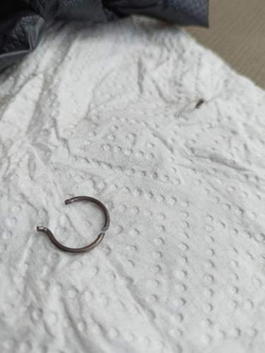

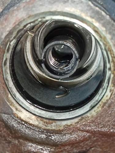

Moin,
nachdem ich auf einer Seite Scheibe und Bremsklötze gewechselt habe kam es nun zur anderen Seite.
Nachdem ich alles gelöst, gesäubert und quasi wieder alles Anbauen wollte kam mein alter Herr und fragte "Hast du die Handbremse 'angezogen'?" Hatte ich nicht, aus gutem Grund - ich war Kopflos und hab die Handbremse betätigt und just in dem Moment was der "Scheisse"-Gedanke und der Bremskolben tat sein Werk.
Jetzt habe ich ein Bremskolbenrücksteller auf den der passende Adapter liegt und da der Koben so weit ausgefahren ist passt die Halterungsplatte nicht mehr dazwischen (gar nicht), also nichts mehr mit reinziehen bzw. reindrücken. Drehen lässt es sich in alle Richtungen, hilft ja nichts.
Jemand ne Idee wie ich da jetzt wieder rauskomme?
Was ich bemerkt habe ist, falls es relevant ist, der Handbremsenknopf und das "P" am Tacho blinken. Ich hatte gelesen, dass das so eine Art Wartungsmodus ist und angeblich sollte der Stellmotor zurückgefahren worden sein. Vielleicht ist es auch irrelevant.
Braucht ihr mehr Infos, wenn ja, bitte gerne her damit.
Das Problem ist jetzt eigentlich nur, denke ich, dass ich zwar drehen aber nicht drücken kann .

Hat sich mehr oder weniger erledigt, der Sprengring ist gebrochen, darum konnte ich den Kolben nicht eindrehen. Danke für die Antwort @Stino5.

Anbei habe ich auch noch zwei Bilder hochgeladen die den Zustand nach Entfernen des Zylinders zeigen und den "Sprengring" ich weiß noch immer nicht was das ist und wohin das Teil gehört, ist wie man sehen kann gebrochen in mindestens zwei Teile.
