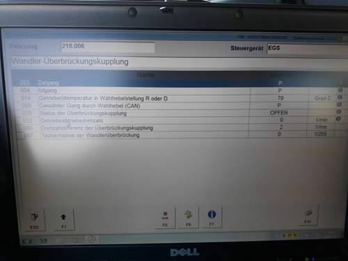

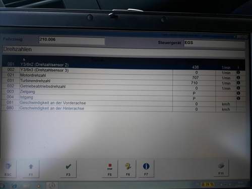

Hallo W210-Gemeinde,
es geht um mein W210 E220 CDI Mopf mit 5G-AG.
Es ist ca. 1 Jahr her und ich habe dieses Dröhnen/Vibrieren nicht gefunden. Jetzt habe ich den Fehlerspeicher bei meinem Kumpel auslesen lassen. Zuerst war ein großer "F" im EGS-Steuergerät nach dem löschen ging es weg. Dann wurde das Magnetventil von der WÜK abgeschalten und anschließend Probefahrt gefahren. Diese Vibrationen/Dröhnen waren immernoch vorhanden. Danach hat er im Fehlerspeicher weiter geschaut und ich habe ein Bild gemacht. Kann es sein das der eine Y3/6n3 Drehzalsensor defekt oder verdreckt ist? Und von daher diese Geräusche kommen zwischen 1000 und 2000 Umdrehungen?

Es ist ein Automatik. Bisher habe ich alles gewechselt außer Motor und Getriebe. Meine Vermutung ist der Wandler. Mittlerweile brummt es sehr laut wenn Kühlwassertemperatur erreicht ist. WÜK-Ventil wurde getauscht und Getriebespülung wurde auch durchgeführt halt ohne Spülgerät. Oder es ist die Elektroplatte wo die Sensoren sich befinden.

Heute oder über's Wochenende werden wir nochmal den Fehlerspeicher auslesen und während der Fahrt mal die Drehzahlsensoren beobachten.....

Die Kardanwelle muss und wurde ausgebaut beim Mittellager wechseln. Die Zentrierhülsen liegen noch im Werkzeugwagen und wurden nicht gewechselt. Dieser Geräusch war vorher minimal gewesen und jetzt viel lauter geworden und dss Fahrzeug hsz mittlerweile ca. 125TKM. Beim Kauf waren es ca. 105TKM gewesen. Ich tippe auf das Getriebe weiö Drehzahl abhängig ist, weil es in jedem Gang an der selben Drehzahl brummt/dröhnt/vibriert wie auch immer was es ist. Sobald ich Gas gebe und diesen Drehzahlbereich verlasse isz es weg. Es kommt mit dem eine Drehzahlsensor hin das es kein Wert anzeigt....
