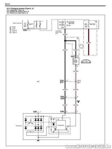

Habe mal ein Schaltbild der Lima beigefügt.
Schau mal in Dein Postfach !!
Lima

@lewendi
Schönes Schaltbild, nur die Kabelfarben sind bei jedem Hersteller anders.
@corsadiesel
Code:
Kannst Du lesen!?
Ganz unten steht SUZUKI
