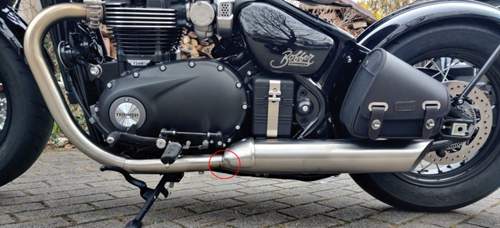

ich bin neu hier und habe mich registriert, weil ich zu obigem Motorrad eine kurze Frage habe.
Ich habe mir eine Bonneville Bobber gekauft, die ich diese Woche bekommen habe. Nachdem ich ein paar Fotos gemacht habe ist mir aufgefallen, dass der Auspuff auf der linken Seite einen leichten Knick zwischen Krümmer und Schalldämpfer hat. Ich dachte zunächst das ist schlecht montiert und man kann das nachjustieren, aber die beiden Teile sind fest miteinander verschweißt. Nun wüsste ich gerne, ob das normal ist oder ein Fertigungsfehler, zumal die rechte Seite perfekt ist, also komplett gerade. Und wenn das so passt, wozu soll dieser Knick erforderlich sein?
Ich freue mich über eine kurze Expertise :-)
Viele Grüße
Börnie
Auspuff links Knick
Auspuff links Knick Detail
Auspuff rechts gerade

Wenn ich die Bilder mit anderen Bobbern vergleiche, ist der Krümmer ok und der Dämpfer hängt hinten nach unten. Dieser muss aber geschraubt sein, der ist nicht festgeschweisst. Daher würde ich mal dort beginnen. Es hat eine weiche, schmierige Dichtung zwischen Krümmer und Dämpfer, vielleicht ging dort was schief?
Vielleicht war das bei früheren Modellen so. Ich dachte auch, die Dämpfer sind als Slip-on aufgesteckt und geschraubt. Aber die beiden Teile sind tatsächlich miteinander verschweißt. Da lässt sich am Winkel nichts ändern.

Ich habe auch eine Bonneville Bobber . Ich würde mal hinten an der Aufnahme schauen ob es dort korrekt verschraubt ist. Der Winkel ist angeschweißt , aber die Verschraubung kann falsch sein.
Leider habe ich den Auspuff nicht mehr, weil ich einen Neuen habe. Also prüfe bitte die Verschraubung.

Danke Dir. Aber das ist die rechte Seite. Die ist bei mir ja auch in Ordnung. Links ist der Knick. Und da sind doch Schalldämpfer und Krümmer miteinander verschweißt. Das lässt sich ja gar nicht anders ausrichten.

Bei mir war da nix verschweißt. Der Krümmer geht in den kat und kommt mit dem Endschalldämpfer wieder raus, davor ist nur eine Blende. Heißt Krümmer und Endschalldämpfer haben nur mit dem Kat die Verbindung, aber nicht untereinander. Das heißt man könnte das schon ausrichten.

Auf dem Foto sieht man das doch sehr deutlich: Da wo das dünne Rohr endet und in den Schaldämpfer übergeht ist eine Schweißnaht. Da ist nichts einfach nur gesteckt. Und dieser Übergang ist eben nicht gerade, sondern hat gut sichtbar einen Knick

Ich habe meine alte,original Anlage gestern mal nochmal ausgepackt und fotografiert. An der Schweißnaht macht es keinen Knick.
Entweder ist eine optische Täuschung durch die Blende oder er kommt nicht ganz gerade aus dem Kat raus. Versuch doch mal die Schelle zu lösen und es "optisch" gerade zu machen. Ist kein großer Aufwand und schau dir hinten mal das Auflager an.
