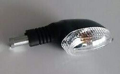

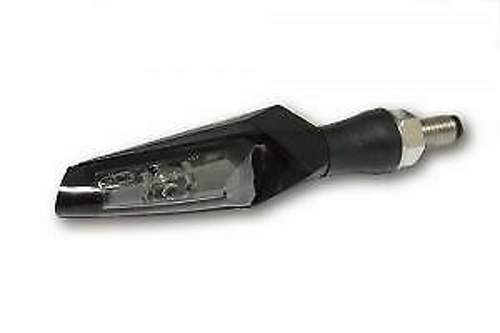

Der Originale sieht wohl schön?????
Blinker-original
Kosoblinker
Mir gefällt der Originale tatsächlich besser 😉
Keinen der beiden würd ich dran schrauben 😉

Welchen dann?
Der originale Blinker sieht exakt aus wie der eines MP3...
Nen anderes Design, die beiden von dir geposteten sprechen mich halt beide nicht an.
