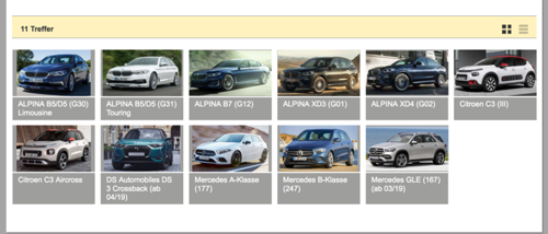

Suche nach Euro 6d ohne Temp. Das ist bisher das zuknftssicherste. Da gibt es Diesel und Benziner.
Leicht gesagt...
Guckst du hier: https://www.adac.de/infotestrat/autodatenbank/wunschauto/default.aspx
Habe mal alles beliebig gelassen, nur
Euro 6d (WLTP)
angeklickt: Ergebnis kein einziges Auto 😁
Vielleicht nennt
@Goify
mal ein paar Autos, die schon Euro 6d haben.😉
Hier die Liste mit Euro 6d.
Du kannst auch folgende Liste durchscrollen: https://www.adac.de/.../default.aspx Ungefähr 2 % haben Euro6d ohne TEMP.

Hi, Danke.
Immerhin so viele.😁
Da wird sich @206driver aber freuen, dass außer Alpina und Mercedes einige PSA Modelle dabei sind.😉
VW war da nicht der schnellste, sondern sehr lange mit Abstand ganz weit hinten dran.
