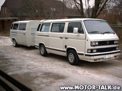

Im Bulliforum T1-T3 hat das nicht nur einer gemacht, aus einem Bus-Hinterteil einen Anhänger gebaut.. Sowas gibts zu Hauff aus Kombis, Varianten, Turnieren und auch aus Caravans über Google zu finden.. Grob gesagt, Nase ab, eine getüfte Deichel an die Bodengruppe, das Loch vorne mit Blech oder GFK verschliessen.
Die Bremse bringt der Spender mit, die Handbremse wird die Auflaufbremse, die Bremsseile werden entsprechend in die Deichsel gespannt, oder die Bremsleitungen an den HBZ der Deichsel angeschlossen.
Für die Entlastung auf der Deichsel, sorgt Gewicht in der Reserveradmulde oder ein kurzes Schienenstück der Bundesbahn im Heckabschluß..
Nichts einfacher als das, sowas TÜV-tauglich hinzubekommen, sodass das Fahrzeug und der Anhänger auf gleicher Höhe stehen, was mit einem untergeschobenen Anhänger lediglich wie gewollt aussieht.
Da die Radhäuser mit fehlenden Rädern, mit dem Höhen -Versatz, das Aussehen als unmöglich, bis das geht gar nicht aussehen lassen.
http://www.mykarre.com/file/pic/gallery/5385.jpg
http://www.motor-talk.de/attachment/610343/t3anhaenger3.jpg
http://up.picr.de/7132766dwl.jpg

Klar geht das über den TÜV, die Achse des PKW ist Typgeprüft.
Egal, ob sie als Antriebsachse oder als Mitläufer ihren Dienst verrichtet hat.
Einen heckgedoppelten Entenanhänger kenne ich aus Braunschweig.
Noch einer aus der Bullifraktion
http://www.motor-talk.de/.../Attachment.html?attachmentId=610344
Die Deichsel mit entsprechender Zugkraft von 750-3500kg bekommt man im Anhängerbedarf.
Die Rahmenlehre, um sie zu montieren kann man sich selbst anfertigen.
Das war 2010 und ist auch 2012 und später kein Problem, sowas selbst zu bauen.
http://www.motor-talk.de/.../anhaenger-t3-gesamt-links-i203526180.html
