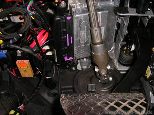

@c.c.i.-"Da werden Kondensatoren verbaut, die einfach nach einer gewissen Betriebszeit defekt sind, nur weil Sie ein paar €cent billiger sind, als welche die einfach länger halten. "
Hast du schonmal ein STG repariert oder hast du die Info aus den Nachrichten der letzten Tage.
Es liegt auch am Umrüster wohin das STG eingebaut wird.
Es gibt Elkos mit unterschiedlichem Temperaturkeofizient(85° und 105°).
Letztere sind natürlich ein paar Cent teurer.
Das problem der Elkos ist das sie bei zu warmer Umgebungstemp. austrocknen.
Ich habe mein STG und Emulator(Voltran/Prins STG) z.B. in den Faghrzeuginnenraum verbaut da ist die Temp. nicht so hoch und Spritzwassergeschützt.
Aber die Mühe macht sich kein Umbauer.
