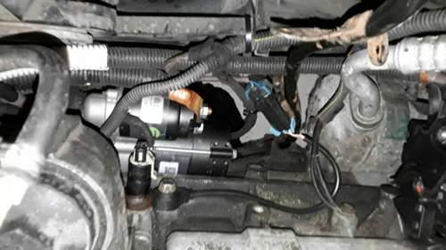

Anlasser und LIMA ist neu bei Dir ?
Der Masseanschlusspunkt am Motor Nähe LIMA sieht nicht gut aus.
Schraub den mal ab und schmirgel die Anschlüsse blank.
Damit da wieder sauberer Kontakt ist.
Am besten gleich noch Zusatt-Massekabel zum MINUSPOL legen.

@hwd63
Klick mal auf seine Bilder.
Anlasser neu.
LIMA neu.
