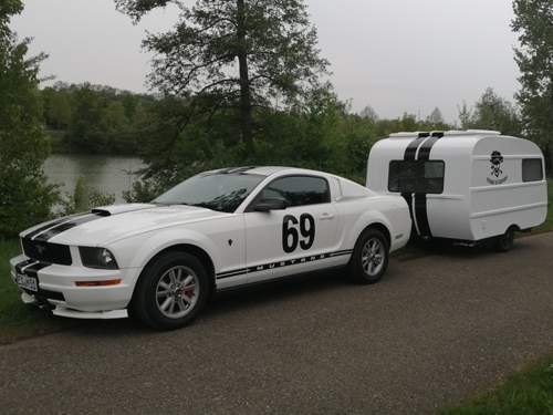

Hallo ,ich weiß der Treat ist schon Älter ,aber Eventuell kann mir jemand helfen. Ich habe einen Ford Mustang Bj 2005 V6 Automatik ,habe Zuglast 450 KG Eingetragen, Egal ob Gebremst oder Ungebremst. Ich bräuchte aber 650 KG um meinen Wohnwagen Qek Junior sinnvoll zu nutzen ,jetzt meine Frage: Wo bekomme ich eine Auflastung her? Oder eine Freigabe vom Hersteller? es gibt keine anlaufstelle wo ich mich erkundigen kann,alles schon versucht ; ( Diese Anfahrtsprüfung würde ich sofort machen ,auch der Preis spielt keine Rolle ,nur wer bietet das an ? Bei uns in Baden Würtemberg gibt es so eine Prüfstelle wohl nicht ; (
Für Tipps bin ich dankbar .
Liebe Grüße Thomas
Mein Gespann
Mehr als 1.000 lbs (453 kg) ist mir beim Mustang nicht bekannt, dürfte auch so im Owners Manual stehen.
Selbst beim S550 gibt Ford nur 1.000 lbs frei, obwohl der z.B. eine wesentlich bessere Bremse hat.
https://www.ford.com/towing/
Das ist nunmal ein Sportwagen, da zieht man höchstens mal nen Trailer mit nen Satz Reifen für den Track mit.
Es gibt in Österreich eine Stelle vom TÜV, die kann dir eine Berechnung (Festigkeitsnachweis) für etwa 3.000 € machen (da muss dann erstmal die AHK hingeschickt werden).
Falls der Hersteller der Anhängerkupplung mehr als 1.000 lbs angibt (oftmals 2.000 lbs), könnte da vielleicht auch mehr bei raus kommen.
Dagegen spricht aber, dass Ford auch nur 1.000 lbs angibt.
Falls die Berechnung positiv ausfällg (nicht garantiert), dann kann dir ein guter Sachverständiger das wohlmöglich für etwa 250€ eintragen.
Alles sehr vage und viel Geld für den ungewissen Ausgang.
Hi, vielen Dank für die Antwort ,meine AHK ist für 800 Kg Zugelassen,die 450 Kg Zuglast sind Eingetragen, hast du mir eine Adresse für Österreich ? Habe die ECB Sportbremsanlage verbaut ; )
