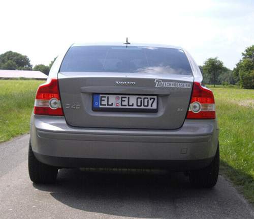

Bei meinem S40 habe ich zwecks Montage kurz die Leiste rausgeschraubt wo die Birnchen drinsitzen, und dann mit zwei "Stromdieben" das 3m SLN am Originalkabel parallel angeschlossen. So ist ein späteres Rückrüsten auf normale Kennzeichenbeleuchtung durch einfaches einsetzen der Birnchen ne Sekundensache... Die originale Leiste (über dem Kennzeichen) ist nur mit zwei Schrauben befestigt und innerhalb von 2-3 Minuten abnehmbar...
Ich habe, weil es für mich praktischer war, ein kleines Loch hinter dem Kennzeichen gebohrt für die Kabel vom 3M Nummernschild. Dieses Loch bzw. die Schnittkanten habe ich sofort mit Fahrzeuglack versiegelt damit hier nix rostet. - 3M liefert eine kleine Dichtung/Kabeldurchlass für das gebohrte Loch mit, durch die man dann auch alles Wasserdicht bekommt, trotz Kabeldurchlass...
Letztendlich sieht man kein Kabel und nix, nur das Nummernschild leuchtet jetzt komplett 🙂 In meiner Family habe ich mittlerweile 3 Fahrzeuge auf SLN umgerüstet.
PS: Bei meinem S40 (MY 2004) benötigte man keine Lastwiderstände, da der Bordcomputer scheinbar die Kennzeichenbeleuchtung nciht überwacht... (Die Lastwiderstände werden aber von 3M mitgeliefert)

Ich hab mir das 3M SLN bei Ebay gekauft, gleich mit passendem Kennzeichen mit meiner Wunschbeschriftung. Gibt einige Händler die bieten das gleich komplett an.
Das Kennzeichen ist dann aus Kunststoff mit einem eingearbeiteten Metall-Lochgitter, so dass es von hinten durchleuchtet werden kann... SLN ist übrigens nur fürs Heck erlaubt, nicht für vorne.
Ich hatte mein 3M SLN vorher schon zwei Jahre an meinem VW Passat, an dem musste ich damals auch bohren. Habe es dann dort abgebaut um es an meinen Volvo anzubauen. Dabei konnte ich mir dann gleich die Bohrstelle beim Passat ansehen, ob dort was von Rost zu sehen ist... War es nicht, die Versiegelung mit Lack war ausreichend.
Wenn man son Komplettpaket bei Ebay ergattert muss man nur noch mit seinem alten Metallkennzeichen und dem neuen Kunststoffkennzeichen zum Straßenverkehrsamt und das umstempeln lassen, sprich neues Wappen-Siegel und TÜV-Plakette auf das Kunststoffkennzeichen. Kostet irgendwie 5 Euro, oder sowas. 5 Minuten-Sache...
