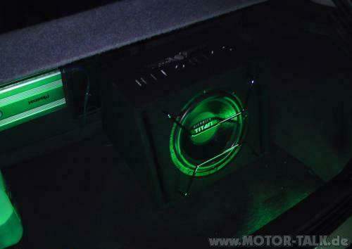

ich muss leider noch mal nerven 😁
An vielen Endstufen steht 2ohm Stabil, und dann hätte die Endstufe auch mehr Sinus Leistung als bei 4ohm.
Meine Frage ist jetzt, ist meine Hifonics Kiste 2ohm stabil? Wenn ja, wie schließt man die dann an? Oder kommt dies nur auf die Lautsprecher Kabel an?
Anbei ein Bild von meiner Hifonics Kiste
MFG Devil
3448975-5ca00e
Ich weiß nicht was du genau für eine HiFo-Kiste hast, aber ich nehm mal an dass es ein 4 Ohm Lautsprecher ist.
Demzufolge belastet er JEDE Endstufe mit 4 Ohm.
Du musst also eine Endstufe kaufen, welche an 4 Ohm benügend Leistung bereitstellt.
Falls du eine 2 Kanal Endstufe brückst, musst du darauf achten, dass sie 2 Ohm stabil ist. Durch das Brücken halbiert sich der Lastwiderstand an den Ausgängen. Dein Woofer hat 4Ohm, du brückst die Endstufe -> 2 Ohm pro Kanal.
Schließt du den Sub also gebrückt an, kannst du jede 2 oder 4 Kanal Endstufe mit 2 Ohm pro Kanal belasten.
wenn ich dich jetzt richtig verstanden habe, bedeutet es, das jede Endstufe, die sich Brücken lässt Automatisch dann auf 2ohm Läuft?
Selbst meine classic habe ich gebrückt, dies müsste ja dann bedeuten, das sie auch jetzt auf 2ohm läuft. Wenn mein Sub aber dann nur 4ohm stabil ist, dann hält die keine 2ohm auf Dauer aus richtig?
Nein, falsch herum 😉
Ein Sub hat eine Impedanz, in deinem Fall 4ohm, das ist ein konstanter nicht veränderbarer Wert (Frequenzabhängig und beeinflusst vom Gehäuse, aber das spielt jetzt keine Rolle). Die Endstufe muss stabil genug sein muss um den Lautsprecher zu verkraften. Ein Lautsprecher mit zu niedriger Impedanz käme einem Kurzschluss gleich und die Endstufe würde im besten Fall abschlaten oder sogar durchbrennen. Im brückenbetrieb teilt sich die impedanz des lautsprechers auf beide Kanäle auf, deshlab arbeitet dann jeder Kanal an 2ohm.
