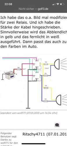

dringend ein Relais einbauen. Die Lichtschalter und die dünnen Kabel dahin könnten durch die höhere last abfackeln.
Ja würde ich auch sagen... hier der Schaltplan
Relais is the way to go ....
Die Verkabelung zum Fernlicht ist ohne dieses Bimetall, deswegen funzt es, egal wie stark die Birnen sind. Ebenso Standlicht. Und fürs Abblend baust vorn 2 Relais ein mit mindestens 30A Kapazität. Sicherung in die Zuleitung. Mindestens 2.5 mm² Kabelquerschnitt.
Wennst noch was gutes tun willst, dann das dünne schwarze Kabel vom Lampensockel auf Masse durch ein entsprechend dimensioniertes Kabel ersetzen.
Dann gehen sogar 140/100 W H4. Leuchtet den Wald aus, sag ich. Ob das jetzt zugelassen ist oder nicht ..... ist nicht das Thema hier.

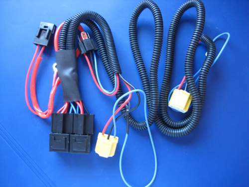

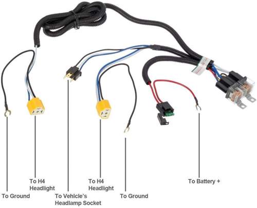

Was das Relais angeht habe ich jetzt dieses Set gefunden.
https://www.ebay.de/itm/185598132319?...
Laut Beschreibung ist es u.a. für diese Probleme gedacht.
Ist das brauchbar, was meint ihr?
Relais
Kann man doch selbst bauen.
Finde den Tipp gut, 30 EUR sind nicht zu viel, braucht man nicht selber alles zusammensuchen....
Hatte bei mir auch Probleme mit dem Fernlicht (das zumindest bei mir auch über das Bimetall im Lichtschalter läuft). War immer 3s an, dann wieder 5s aus usw. Habe ebenfalls den Schalter getauscht, jetzt OK. Aufgrund der alten Kabel ist aber mir eigentlich auch die Relais-Variante lieber, habe mich aber noch nicht durchgerungen, da Elektrik nicht meins ist.... von dem her ist so ein Plug&Play Set genau richtig :-) Denke, das ist brauchbar, aber man braucht halt schon H4-Birnen, die habe ich glaube ich nicht drin....

Für den Preis fange ich gar nicht erst an zu suchen und zu basteln.
Kaufen, einbauen, fertig.😉
Für alle die sowas auch noch verbauen wollen, ne Anleitung im Anhang.
Anleitung
