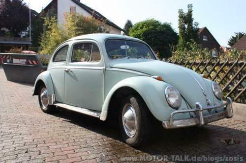

Mein erstes Auto: Soweit ich mich erinnere, ein hellblauer 1967er Käfer, 1200 Export mit 34 PS. Leider existieren keine Originalfotos mehr.

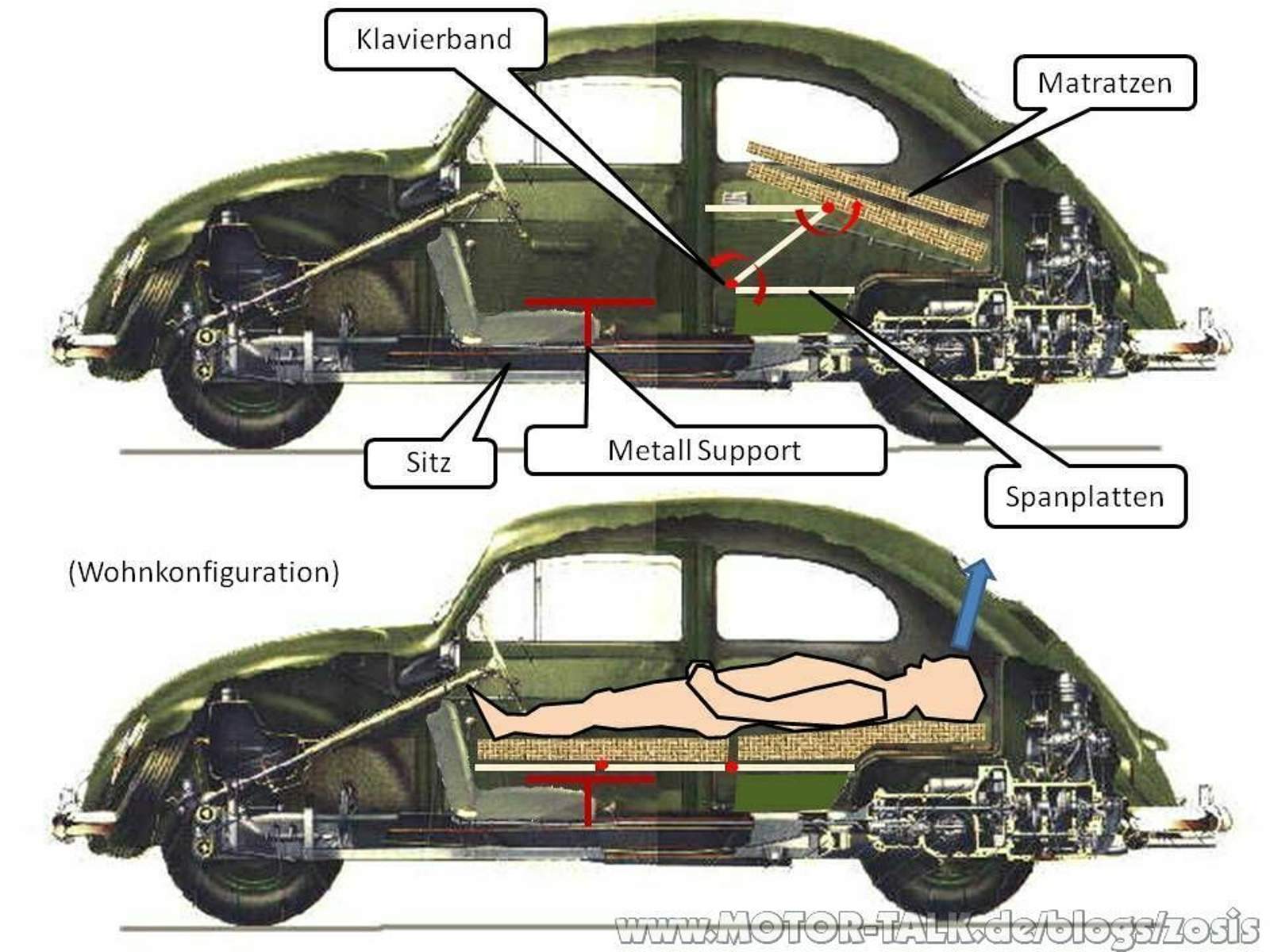

Ich baute die Rückenlehne und die Sitzbank aus und installierte drei, mit Klavierband verbundene Spanplatten. Die Unterste schraubte ich dort fest, wo vorher die Rückbank war. Als Schlosser baute ich mir ein kleines steckbares Set, dass auf der Mitteltunnel mittels einer Flügelschraube fixiert wurde. Im Mitteltunnel installierte ich dazu eine M10 Annietmutter. Ich habe ganz schön geschwitzt, wie ich das Riesenloch dafür bohrte. Ich wusste ja nicht was darunter war. Eine damalige Freundin (Sabine), hatte mir zwei Feder-Matratzen geschenkt, die wir auf ihrem Dachboden fanden. Ideal, man konnte sie in alle Formen buffen. Keine Ahnung was der Tüv zu dem Umbau gesagt hätte.
Wenn wir unterwegs waren, haben hinten oft Leute gelegen. Es waren halt die 70er. Sicherheitsgurte? Airbag? Knautschzone? Pustekuchen...
Zum Umbau brauchte ich nur die Sitze nach vorne aus den Schienen schieben, beim Käfer ging das ohne Probleme, und mit der Rückseite nach unten auf den Karosserieboden legen. Die Sitzfläche verschwand im Fußbereich unter dem Armaturenbrett. Das Set in einer Minute zusammen Stecken, die Spanplatten klappen und die Matratzen buffen. Fertig. Der Umbau war in drei Minuten vollzogen. Einzig das Gepäck war immer ein Problem. Wo sollte man es lassen? Eine schematische Darstellung ist in den angehängten Bildern.
Unglaublich, aber die Liegefläche war Topfeben und Riesengroß. Sie hat den gesamten Innenraum ausgefüllt. Ich schätze mal 1,80m (Beifahrerseite) mal 1,30m. Auf der Fahrerseite war das Lenkrad und deshalb für die Füße etwas enger. Wenn man im Wagen lag, konnte man wunderbar romantisch aus dem Heckfenster in die Sterne schauen. Was ich mit so einigen Mädels genoss (auch mit Sabine)...
Zwar war nach einer Nacht der gesamte Innenraum komplett nass, durch die Ausdünstungen und mangels Belüftung. Und jeder konnte uns durch die Fenster im Auto schlafen sehen. Aber gestört hat uns das nicht.
