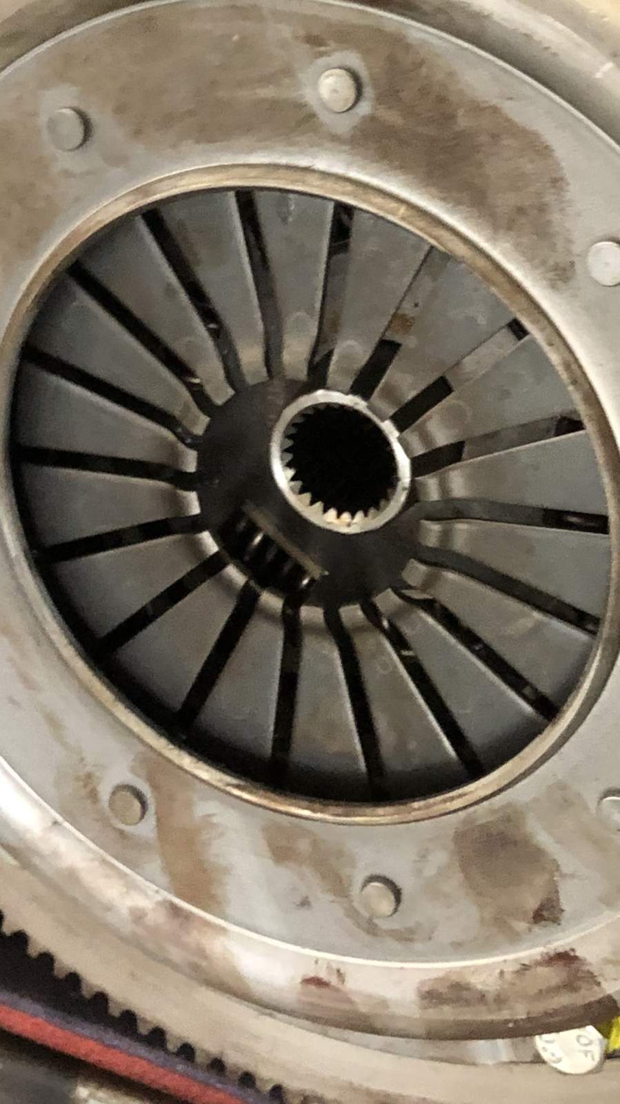

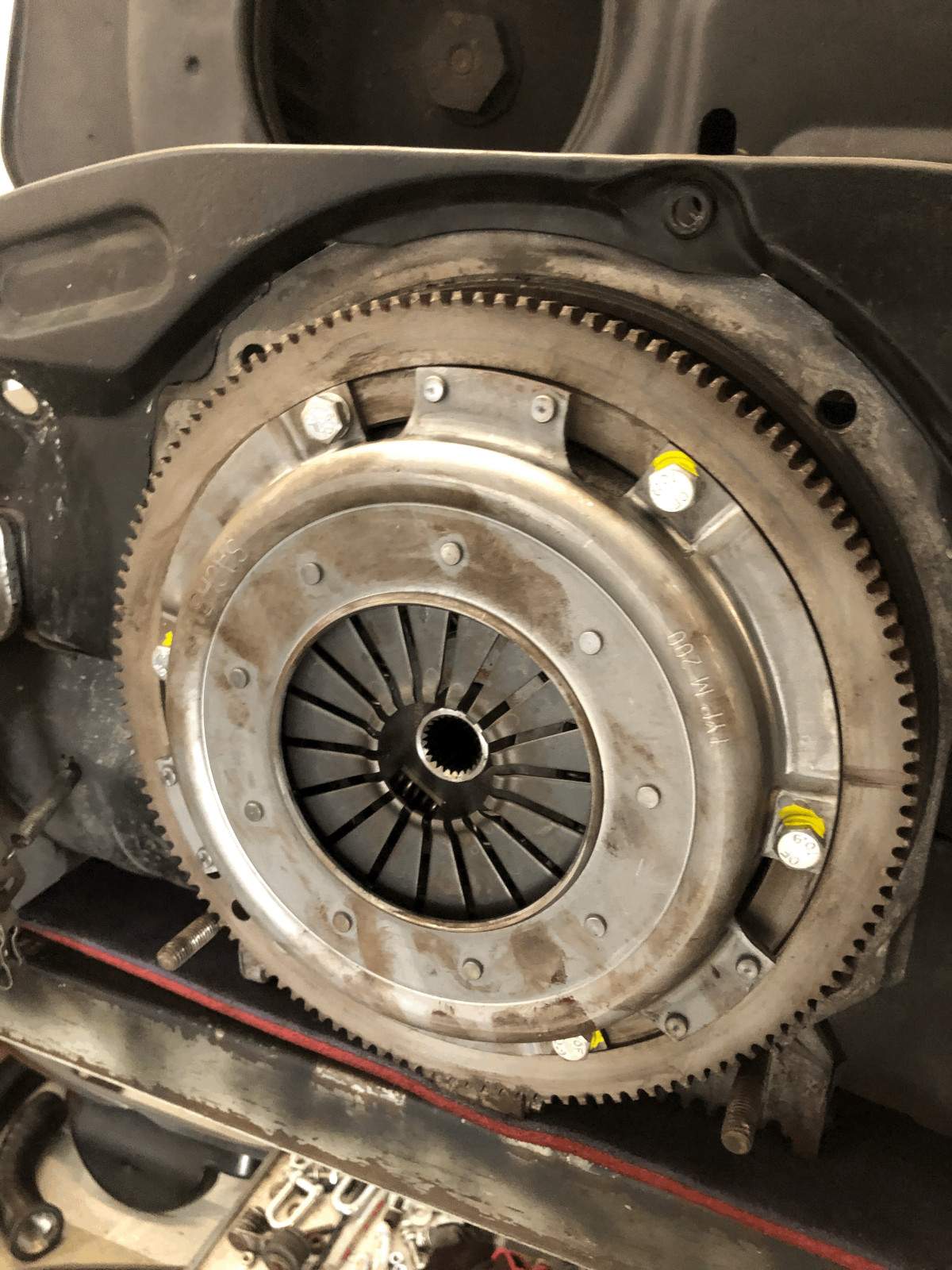

Habe am WE an meinem 78 er Mex die Kupplung getauscht (200er F&S) einschl. neuem Ausrücklager,
Nach Einbau und Einstellung des Kupplungsspiels kommt diese vom Pedalweg her sehr spät quasi genau wie die alte, nur das sie nun sauber trennt, ohne Kratzen der Gänge.
Das Kupplungspedal steht jedoch nicht ganz auf Höhe des Bremspedals.
Ich weiss nicht warum das so ist, sollte ich den Durchhang des Kupplungsseiles vergrößern?

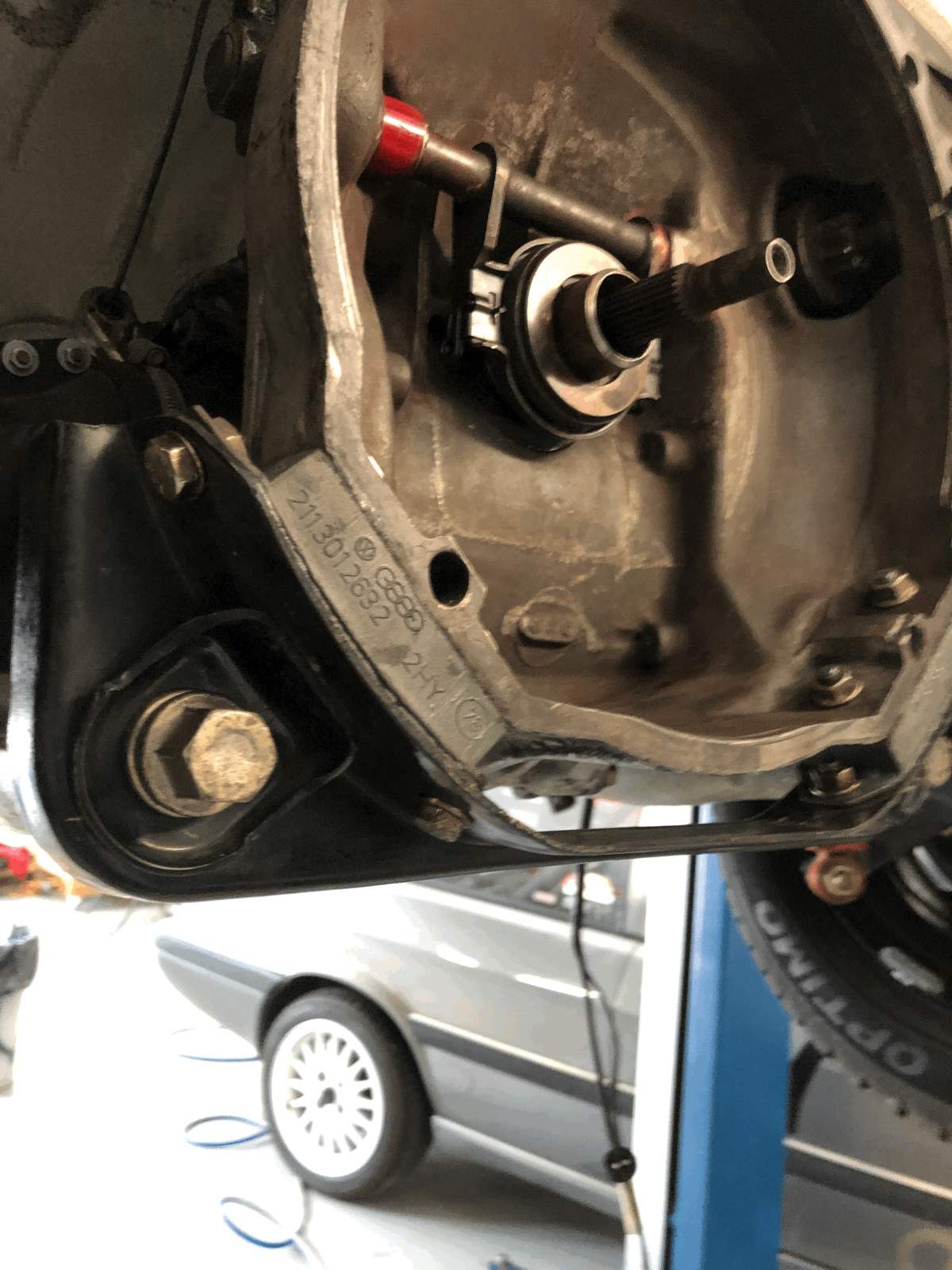

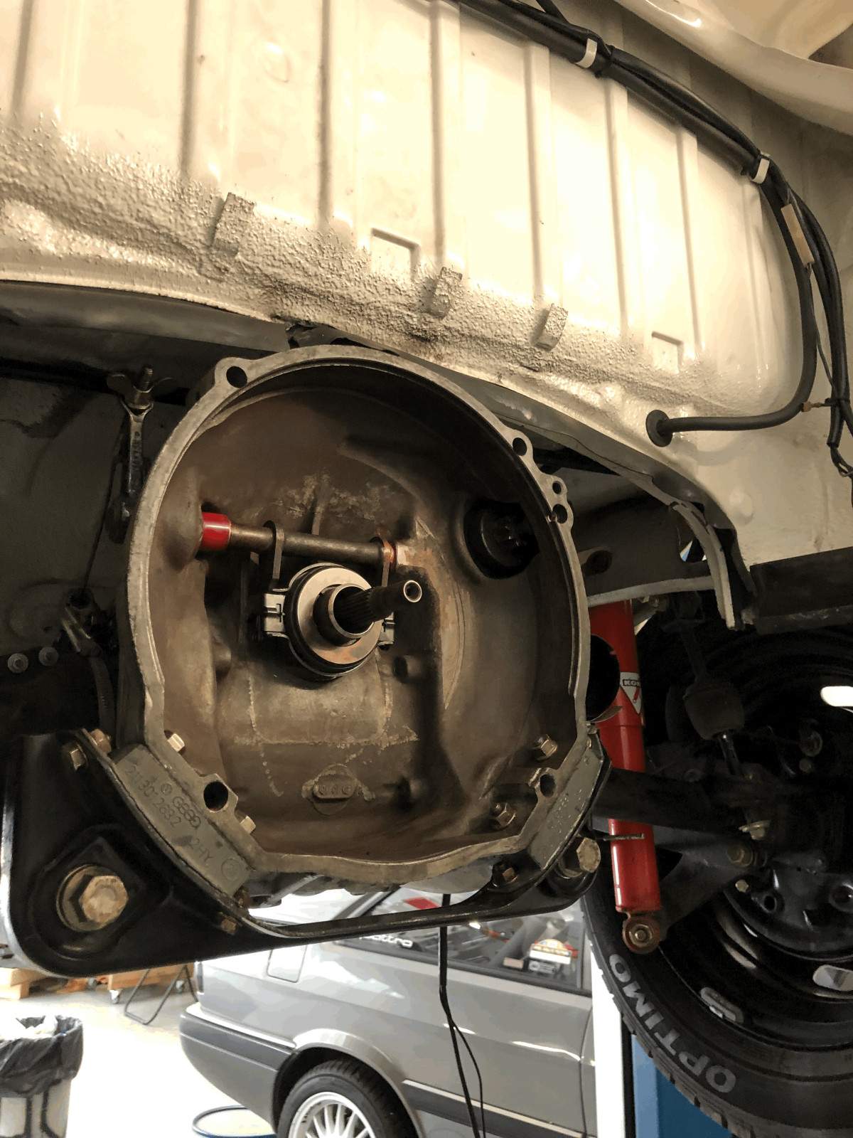

Zur Info: es ist ein 1600er Typ 3 Motor verbaut der auf 1900 umgebaut wurde und mit Zentralvergaser 75 PS leistet, das Getriebe wurde länger übersetzt vom Vorgänger, möglicherweise ist der Ausrückhebel an der Getriebeglocke ein anderer? oder kann ma diesen in der Lagerung verstellen?
Bilder der alten Druckplatte sowie neuer Kupplung füge ich an.

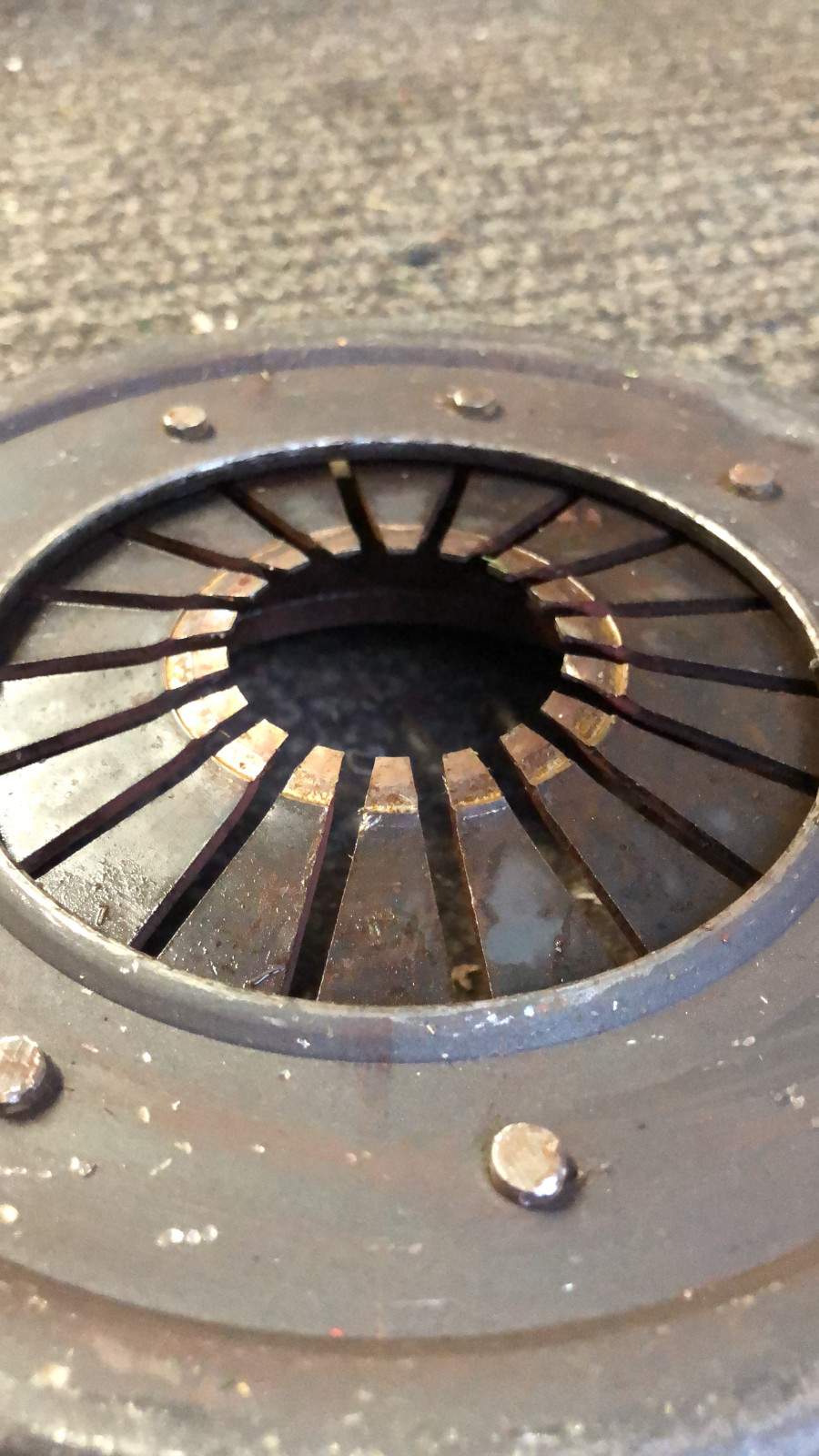

Die Nasen an der Druckplatte sind komplett weggeschliffen, vermute das lag am 0 Spiel an der Kupplung, nach dem Kauf des Autos!
Danke vorab für Eure Hilfe!

Auch wenn es spät ist: Vermutlich ist ein falscher Ausrückhebel am Getriebe verbaut. Wurde wohl mit dem neuen Getriebe des Vorbesitzers eingebaut. Da gab es drei verschiedene Längen.
