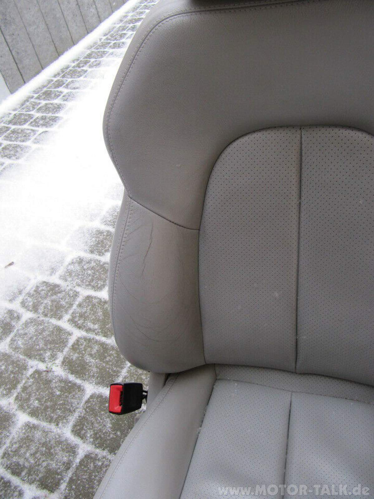

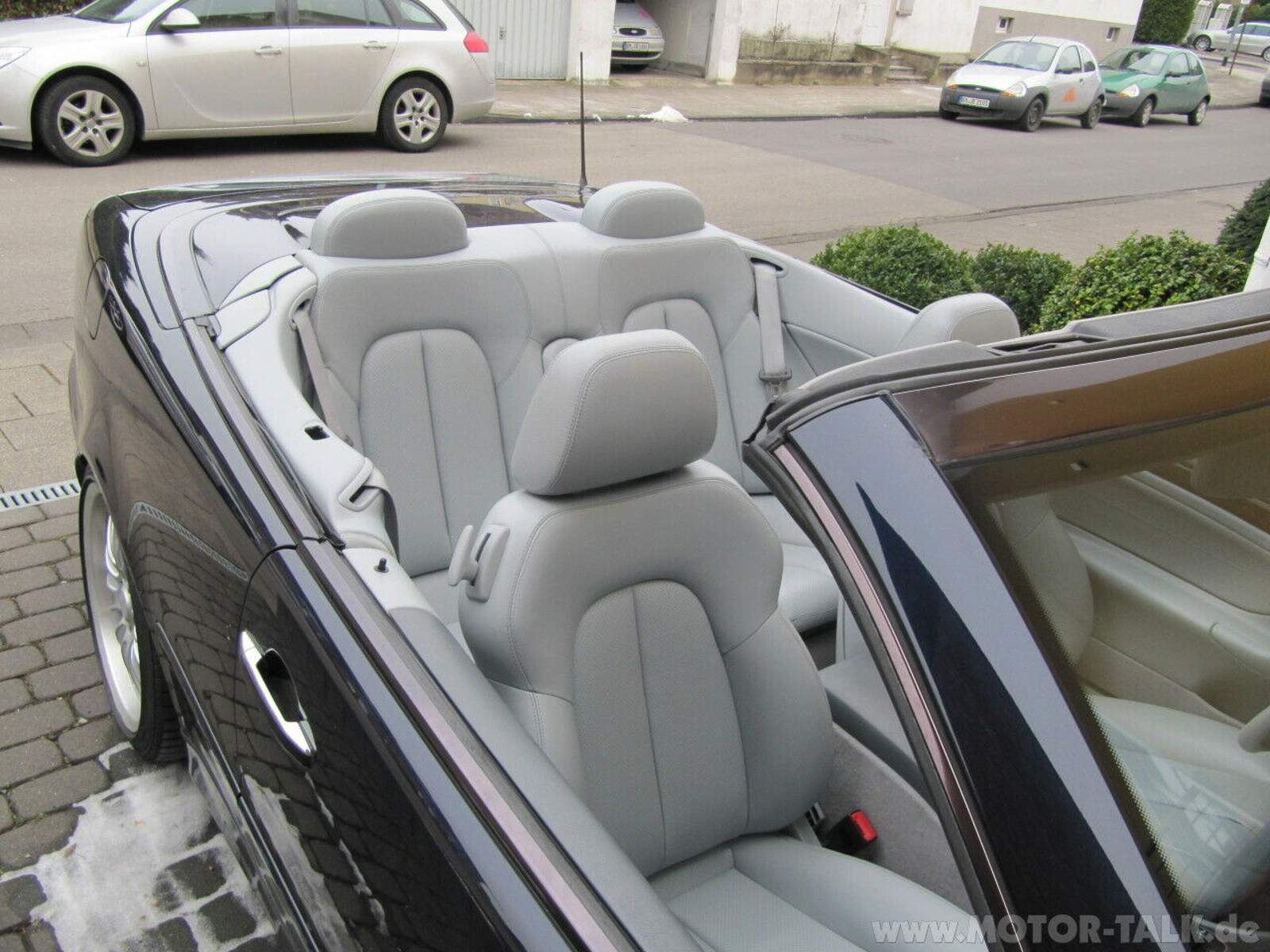

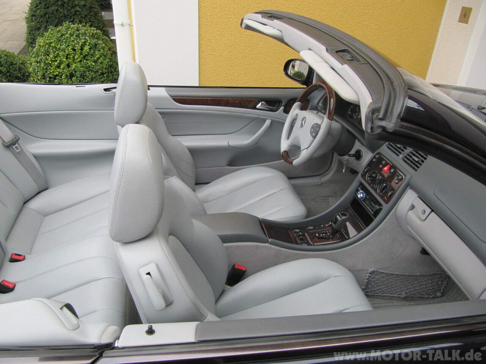

Nachdem das Interieur meines CLK Cabrios im Laufe
der Jahre immer schlunziger geworden ist und ich
mich im Auto nicht mehr wohlfühlte, mußte was passieren.

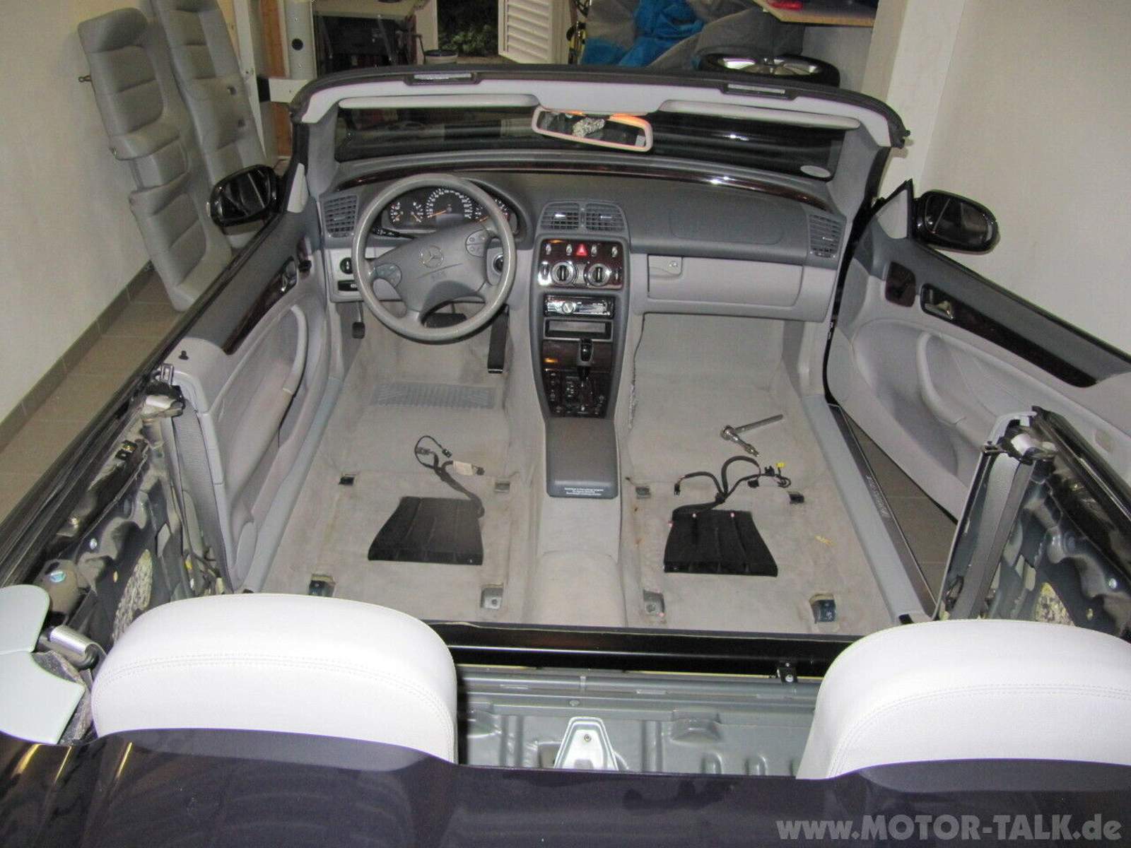

Ich demontierte das ganze Interieur und lackierte es mit
original Mercedes Lack. Eine entsprechende Vor -und Nachbehandlung vorausgesetzt.
Ich habe es mit Fotos dokumentiert.
Das Ergebnis kann sich sehen lassen. Es war übrigens erstaunlich einfach!

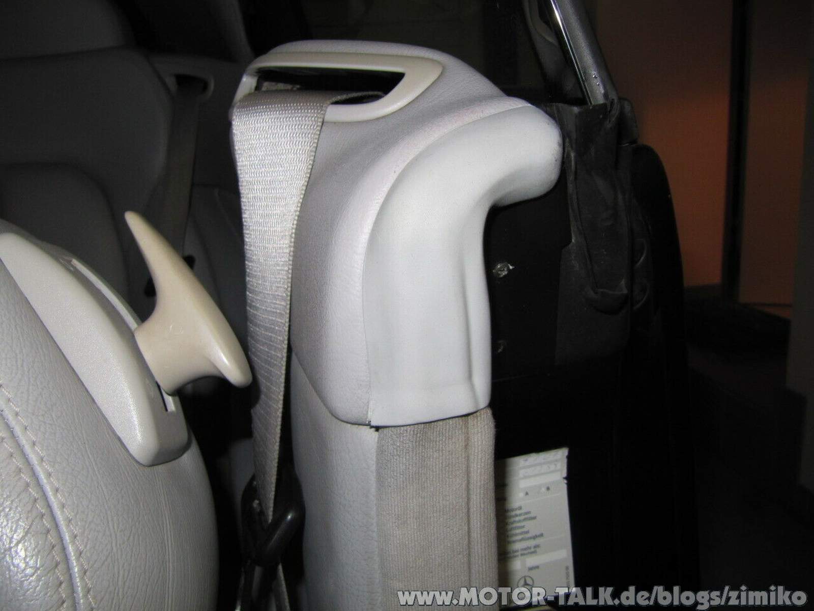

Die Sicherheitgurte bekommt man mit Gallseife wieder schön sauber.

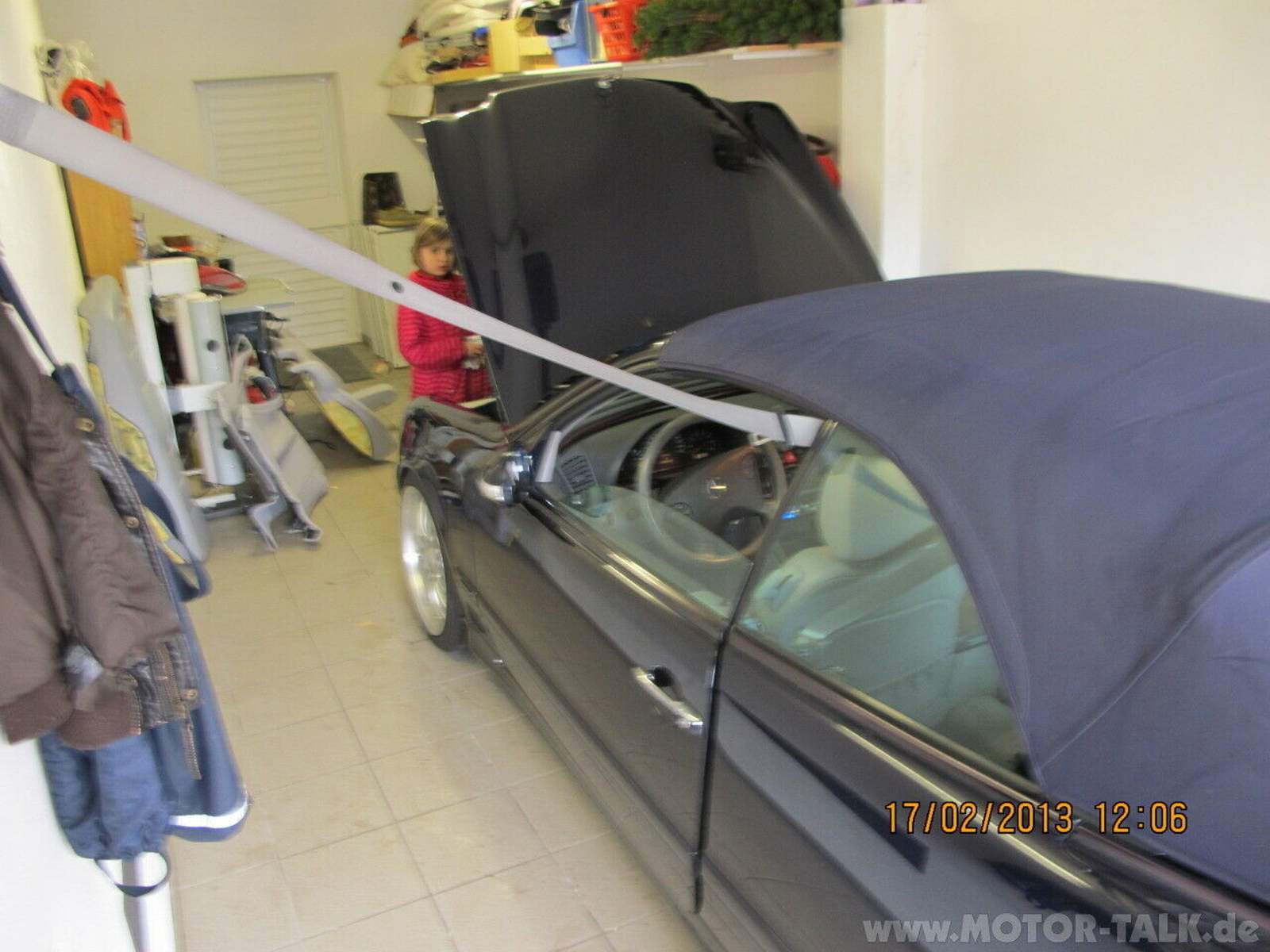

Falls ihr, wie ich, in derselben Umgebung lackiert in der das Fahrzeug steht,
deckt es bloß ab! Der Sprühnebel saut auch bei guter Belüftung, das Fahrzeug ein.
Kosten:
Original Mercedes Holzlenkrad bei Ebay 300,-
Montage Lenkrad Fachwerkstatt 40,-
11 x Volico Lackspray Oriongrau 240,- (150 ml Dose)
2 x Volico Primer 36,-
2 x Volico Top Coat 36,-
2 x Dichtungen 24,-
Gesamt: 676,- EUR
Sat Mar 16 19:05:36 CET 2013    |    db9
Glückwunsch zu diesem Ergebnis!! - Ich hoffe es ist von Dauer ist.
Ist das Leder jetzt nicht wie versieget und somit wie eine Art Kunstleder?
Sat Mar 16 19:28:44 CET 2013    |    zimiko
Dankeschön !!
Ich hoffe auch, dass es bleibt.
Also dieser Lack ist vom Mercedes Zulieferanten VOLICO.
Es ist ein hochwertiges Produkt!
Der Hersteller versichert die Atmungsaktivität des Leders weiterhin.
Die Beschaffenheit ist auch nach der Behandlung vom Gefühl her eindeutig Leder.
Geruchsneutral ist die ganze Sache aber nicht. Bei geschlossenen Verdeck
riecht es schon nach Lack. Wird sich aber wohl legen!
Ich werde in einen Jahr einen Folge-Block erstellen. "Ein Jahr danach"

Sat Mar 16 21:06:04 CET 2013    |    nosdriver
Tacho,
Schönes Ergebnis.
Hab auch mal nen Lederlenkrad von Grün in Schwarz umgefärbt.
Allerdings verwendete ich Folia-Tec die Lederfarbe.
Ich musste auch mit so ner Art Grundierung vorarbeiten.
Danach war das Leder recht "glitschig" und hat die Farbe besser aufgenommen.
Hast du ohne Grunderung gearbeitet?
Wie hast du das Leder denn vorher bearbeitet?
Nur mit feucht abgewischt oder hast du auch irgendwie "entfettet"(sollte man bei Leder ja im allgemeinen nicht machen)???
Wenn ich das so sehe bin ich auch am Überlegen bei meinem QP mal die Vordersitze noch etwas nachzuhübschen...
Berichte mal wie du vorgegangen bist.
Danke dafür schonmal im Vorraus.

Sun Mar 17 08:05:04 CET 2013    |    zimiko
@ nosdriver
Ich habe im Vorfeld das Leder schonend mit warmen Wasser und einen
Lappen abgewaschen. Danach wurde es mit 800er Schmörgelpapier nass angeraut.
Nach der Trocknung wurde das Leder mit Haftgrund behandelt (Primer).
Trrocknen lassen. Jetzt wurde in zwei Gängen lackiert. Trocknen lassen.
Zum Schluss kam dann der Schutzlack (Topcoat).
Wichtig...ganz viel Zeit lassen.
Das ganze eignet sich auch für Kunststoff.
@ Chris492
Das ganze eignet sich auch für Kunsstoff. Ich habe sämtliche Kunsstoffteile
mit lackiert. Der Arbeitsablauf ist der gleiche.
