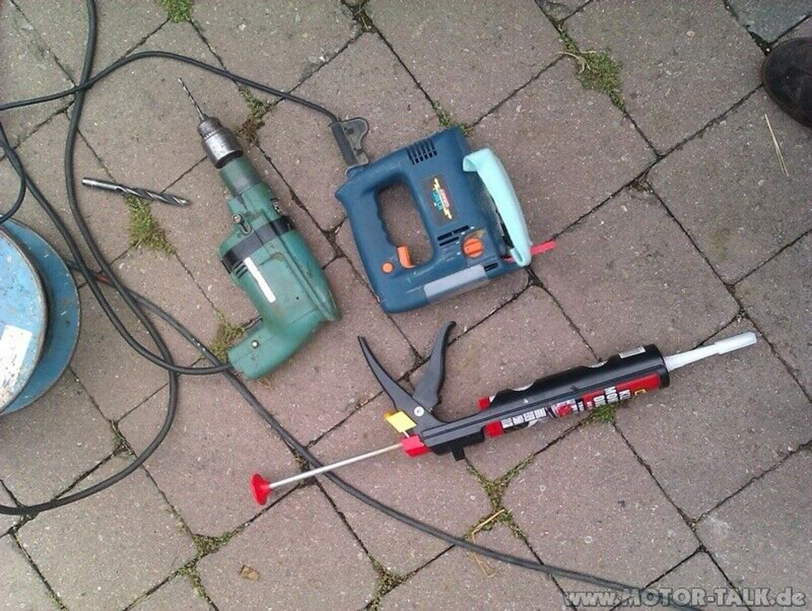

Was man braucht:
  • Dachfensterset (ich habe meins aus einem Polo, der verschrottet wird ausgebaut)
  • Kleber der gleichzeitig auch dichtet (ich habe "UHU Kleben Montieren Dichten" benutzt)
  • Klebeband, dass sich leicht wieder ablösen lässt (z.b. Malerklebeband)
  • Doppelklebeband
  • Meterstab
  • Schraubendreher
  • Messer
  • Edding
  • Zange
  • Stichsäge mit ganz feinem Metallblatt
  • kleiner Stoffetzen
  • Bohrmaschine und Bohrer
  • Rostschutz (um die Schnittfläche zu schützen, ich habe Hammerite benutzt)

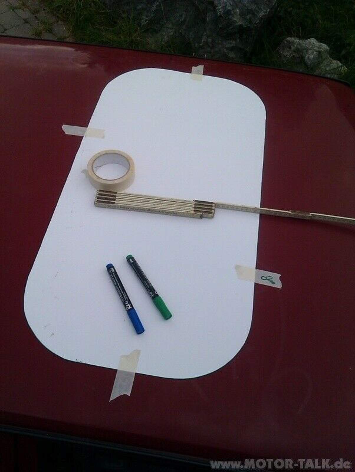

[bild=2]Vorbereitungen
Zuerst habe ich die Schablone grob an die Stelle gelegt an die ich mein Dachfenster haben möchte. Dann habe ich sie mit dem Meterstab genau zentriert und geschaut, dass alles gerade sitzt. Ich hatte damit Glück, denn nachdem ich das Loch fertig gesägt habe ist mir aufgefallen, dass man auch darauf achten sollte, nicht mehr als eine Dachstrebe herausnehmen zu müssen und mindestens 4 cm Abstand zur nächsten Dachstrebe einzuhalten. Wo sich diese Streben befinden könnt ihr ganz einfach an eurem Dachhimmel erfühlen. Überall wo Nähte im Himmel sind sind kleine dünne Metallstäbe an welchen der Himmel aufgehängt ist und an ein paar Stellen gibt es dickere, feste Streben, die quer unter dem Dach verlaufen.
Dann habe ich die Schablone mit dem Malerklebeband fixiert und mit dem Edding drum herum gemalt.

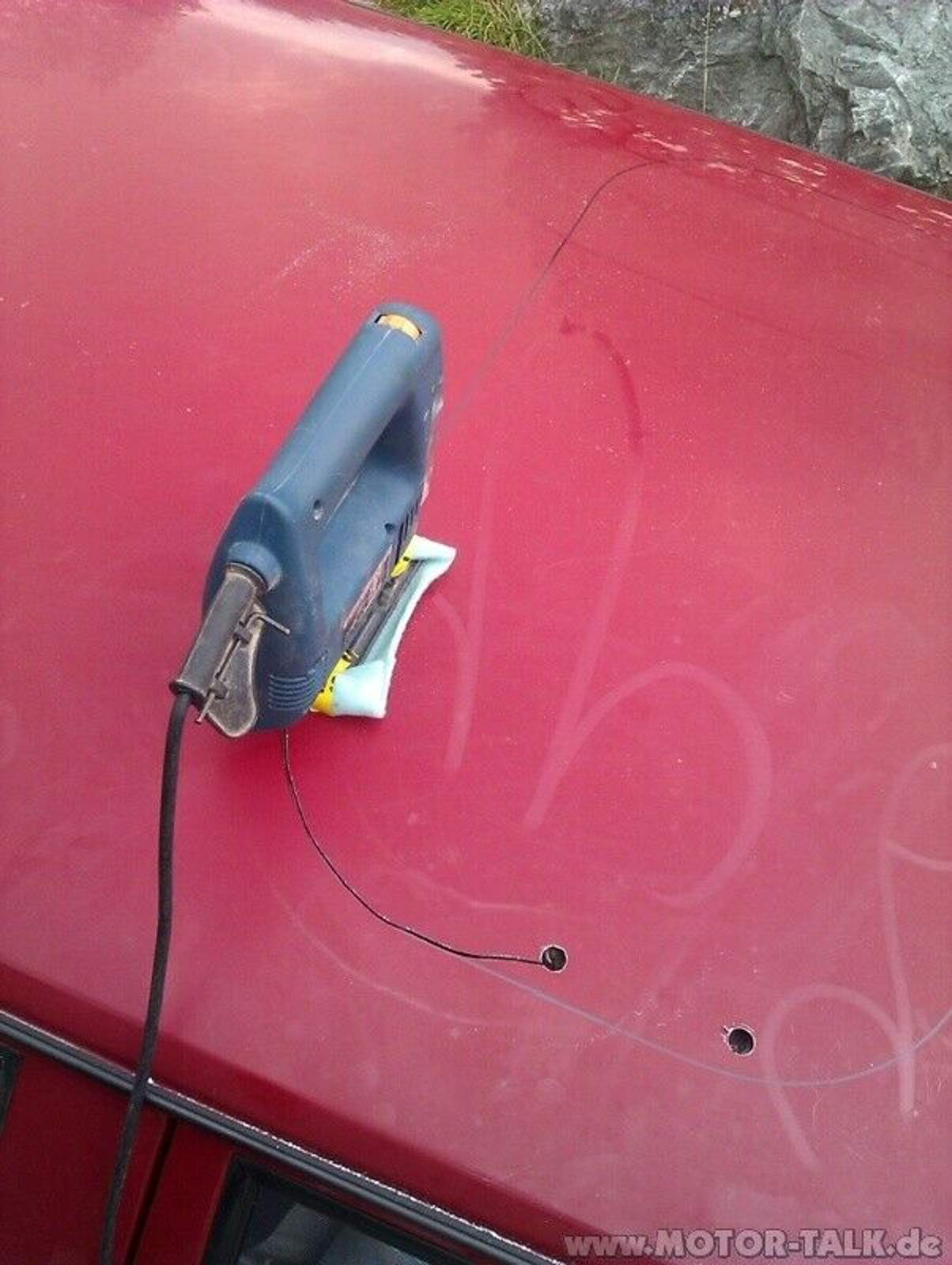

Keine Angst! Ich habs auch geschafft und bei ein normaler 21 Jähriger Typ, der bisher nur auf der Schule und beim Bund war.
Ich habe mit einem kleinen, scharfem Metallbohrer ein kleines Loch gebohrt und dann mit einem größeren Metallbohrer das Loch vergrößert. Dann muss man nicht so fest drücken und man drückt sich keine Delle ins Dach. Passt dabei auf euern Dachhimmel nicht zu zerstören!
Wie man auf den Bildern sehen kann habe ich beim ersten Versuch natürlich das unglaubliche Glück gehabt eine Dachstrebe zu treffen und musste noch ein zweites Loch bohren, weil mein Sägeblatt der Stichsäge zu kurz war Dach und Strebe auf ein Mal zu zersägen.
Dann Stichsäge einstellen (höchste Geschwindigkeit und kein Pendelhub) rein ins Loch und lossägen. Schön mit Gefühl! Nicht zu fest drücken, nicht zuwenig fest und auf keinen Fall zu schnell. Ich hab bei der Strebe insgesamt zwei Sägeblätter abgerissen, weil wie gesagt mein Sägeblatt zu kurz war beides auf einmal zu durchtrennen. Ich hab mir dann meine Schwester geholt, die die Strebe nach oben ans dach gedrückt hat, dann gings!
Außerdem solltet ihr aufpassen, dass ihr nicht in den Himmel sägt, wie ich! Erstens habt ihr dann kein Deck im Innenraum und zweitens könnt ihr den Himmel genau zuschneiden und müsst nicht hoffen, dass es reicht!

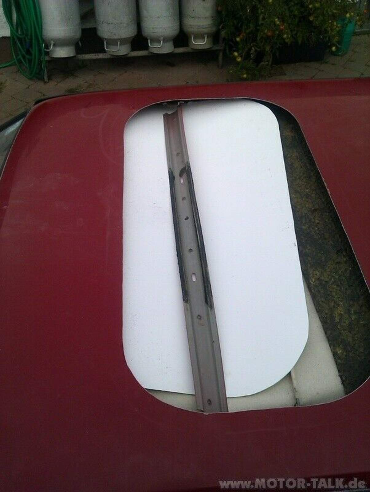

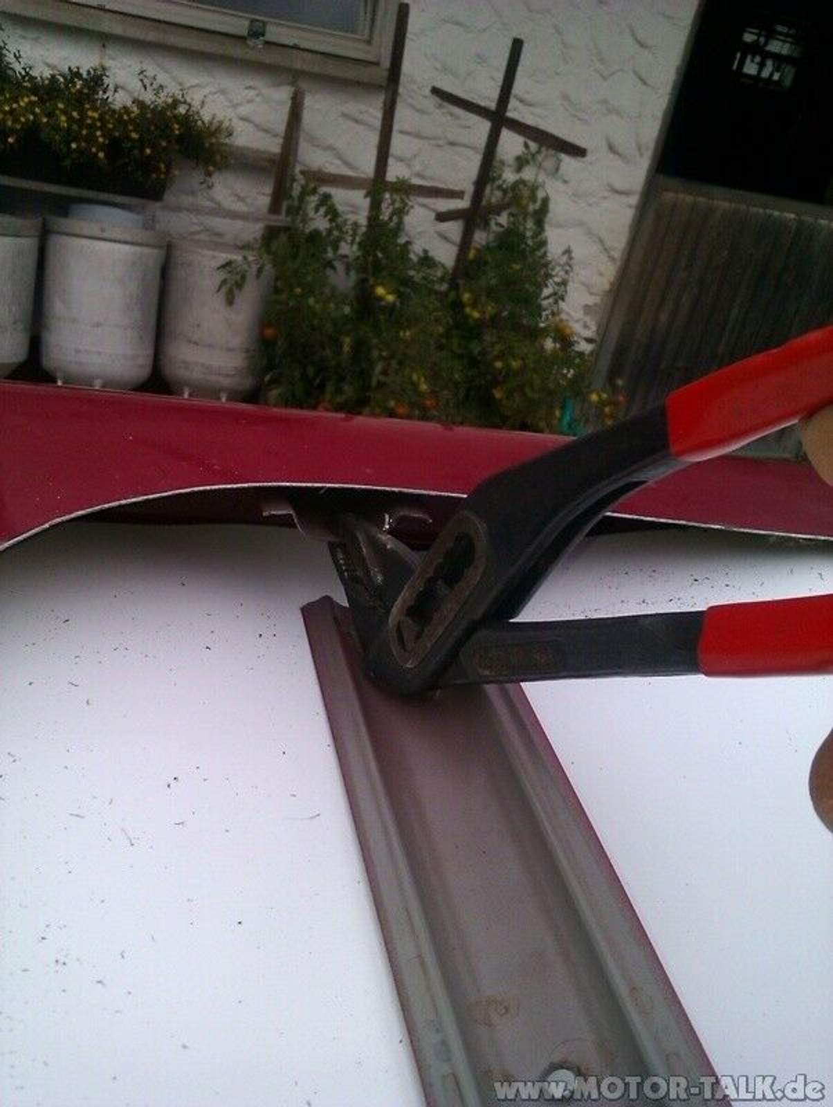

[bild=4]Diese blöde Strebe[bild=5]
So hier sieht man die Strebe, von der ich ständig spreche gut. Auf der einen Seite habe ich sie durchgesägt auf der anderen nicht. Das lange Teil konnte ich mit etwas Gewalt so herausreisen (ein bisschen Drehen und Ziehen), das kurze habe ich mit einer Zange herausgerissen. Ich empfehle jedem sie gleich ganz zu entfernen, da sie sowieso nichts mehr bringt und ich sie, damit das Dachfenster passt, noch einmal hätte kürzen müssen. Sie hängt auf jeder Seite nur an zwei popeligen Nieten, die für keinen ein Problem darstellen sollten!
JUHU endlich keine Streben mehr

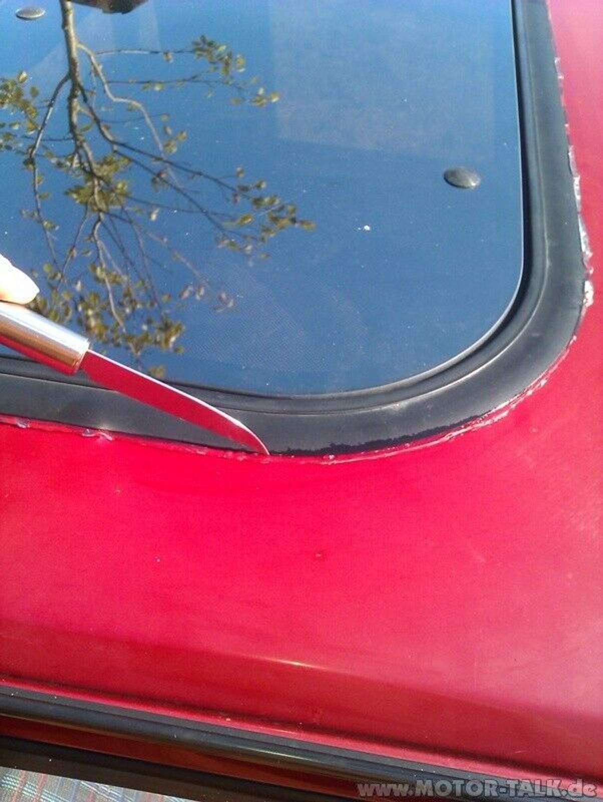

Der Einbau... Uhuuu....
Dachfensterscheibe in den Rahmen einsetzten, damit sich nichts verziehen kann. Dann die Kanten auf denen geklebt wird schön mit Aceton sauber machen, damit der Kleber auch haftet und den Kleber auftragen. Wie viel Kleber? - Gute Frage: ich sage nur lieber zu viel als zu wenig, denn schließlich muss es ja dicht werden! Ich habe aufs Dach eine ca. 2 mm dicke Kleber Spur gemacht, dann war ich mir unsicher, ob es reicht und habe auf den Dachfensterrahmen sicherheitshalber nur einmal eine 1mm dicke Spur gespritzt. Dann schnell richtig herum auf das Loch setzten und von innen mit dem Aluprofil verschrauben.Den Himmel habe ich erst einmal herunterhängen lassen, weil ich alle Schrauben drin haben wollte, bevor der Kleber trocken war.
Bei mir hats das Fenster da schön runter gezogen und außen hat es rings herum etwas Kleber herausgedrückt. Den kann man eigentlich wie Silikon verstreichen, das habe ich aber es danach gelesen, weshalb ich den Kleber einfach trocknen lassen habe und dann mit einem Messer weggeschnitten hab.

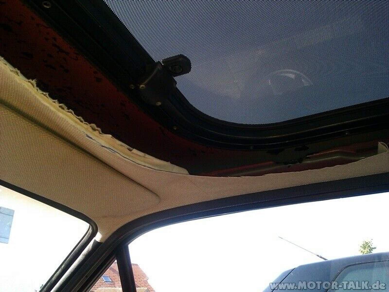

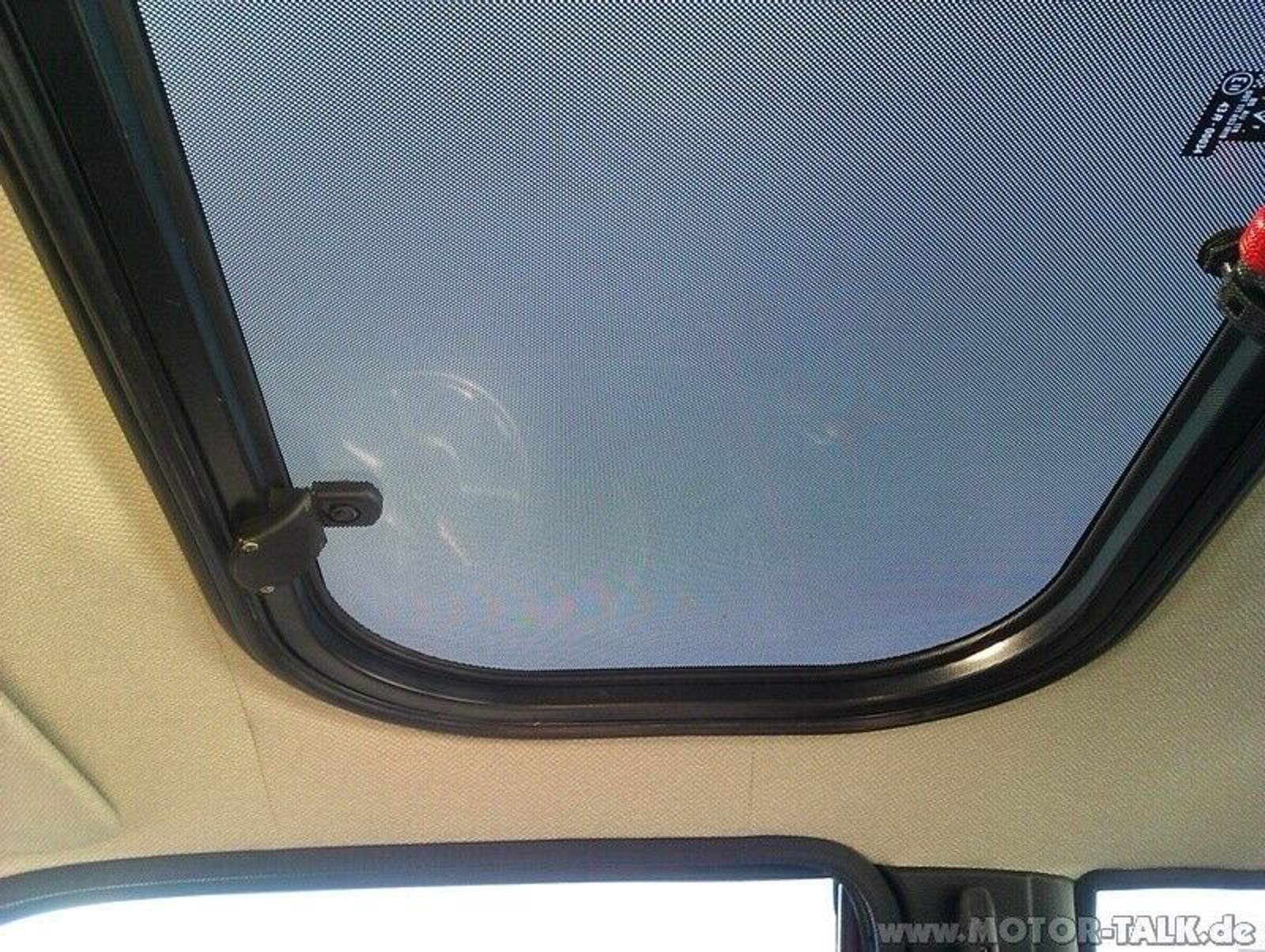

[bild=7]Den Himmel montieren[bild=8]
Das ging leichter als ich dachte! Ich habe einfach das Aluprofile innen zum Teil abgeschraubt den Himmel darunter geschoben und wieder angeschraubt. Gespannt hat es ihn von ganz allein und obwohl ich so knapp abgeschnitten habe kann sich das Ergebnis glaube ich sehen lassen.

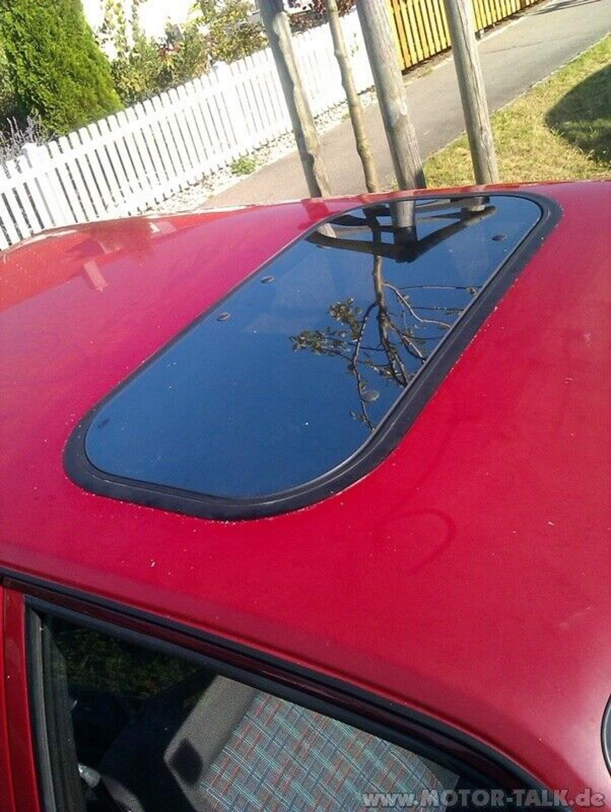

😎JUHU!!!😎
Ob und wie gut es dicht ist weiß ich noch nicht, denn bisher hat es noch nicht geregnet. Ich bin aber sehr zuversichtlich und werde morgen, wenn ich Zeit habe, in die Waschanlage fahren. Dann werde ich euch berichten!

ES IST WASSERDICHT!
Ich habe es heute unter Extrembedingungen getestet: Hochdruck aus 10 cm Entfernung aus allen Richtungen in einer SB Waschanlage.
Jetzt habe ich keine Angst mehr, dass es mir bei Regen reinpissen könnte!
Weil manche skeptisch wegen des Klebers sind: Er ist (laut Verpackung) superstark, permanent elastisch, 100% wasserfest, witterungs-/UV-beständig und temperaturbeständig von -40°C bis +100°C! Ich denke, mehr muss er nicht können.
