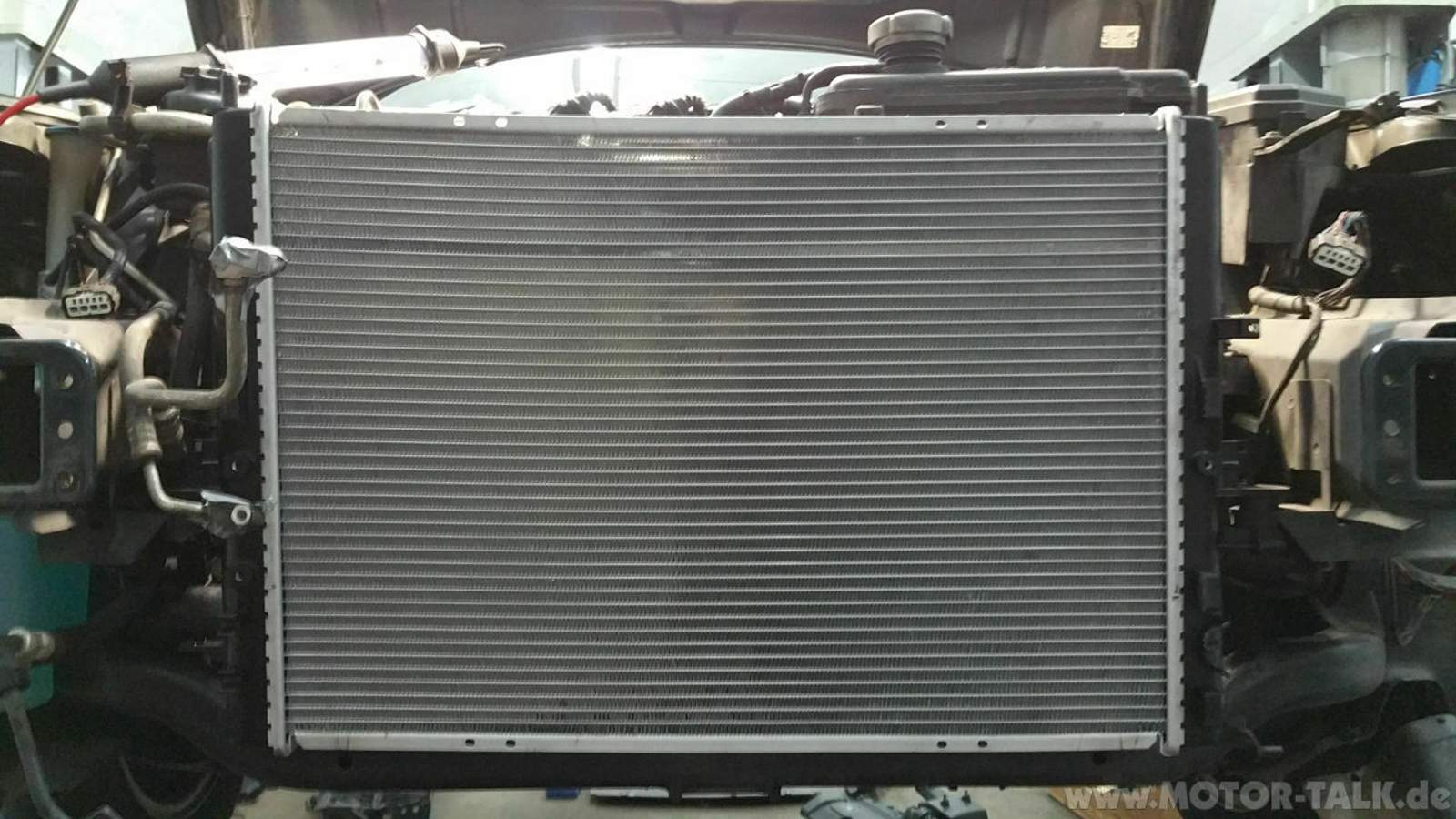

Gestern war Grosskampftag angesagt. Nach fast 20 Jahren waren ein paar Dinge überfällig.
Erneuert wurden :
- Kühler
- Klimakühler + Trockner
- Ventildeckeldichtungen
- unteres Motorlager
- neue VIS Motoren aus UK für die Ansaugbrückensteuerung
dazu gab es mal wieder frisches Öl für den Motor und auch für die Servolenkung.

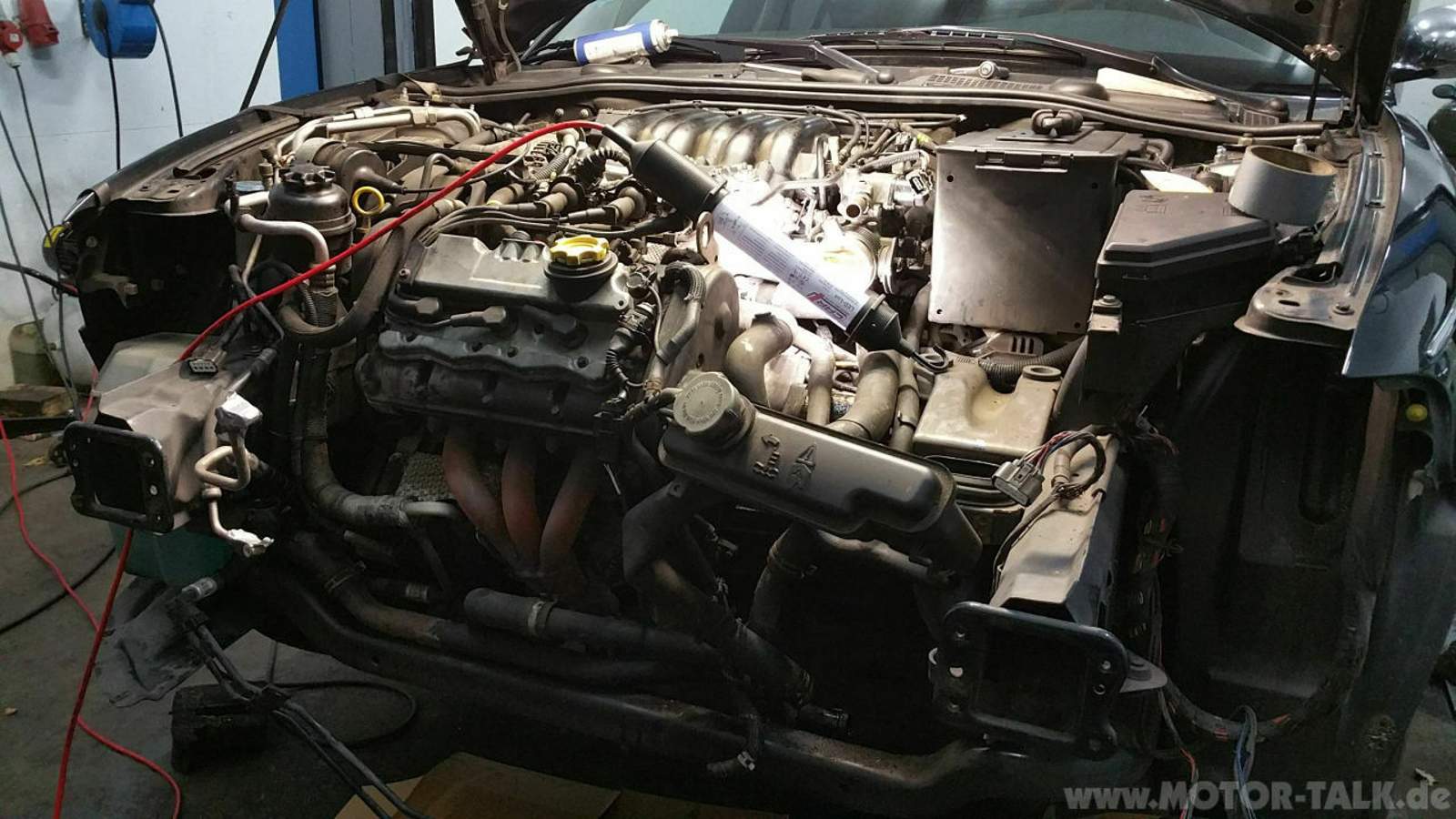

Zusammen mit einem befreundeten Mechaniker wurde die ganze Aktion in 6 Stunden über die Bühne gebracht. Am längsten hat natürlich das ganze Ab- und anbauen gedauert. Die komplette Front muss runter incl. Lüfter, Prallschutz etc.
Sieht irgendwie nackt aus.

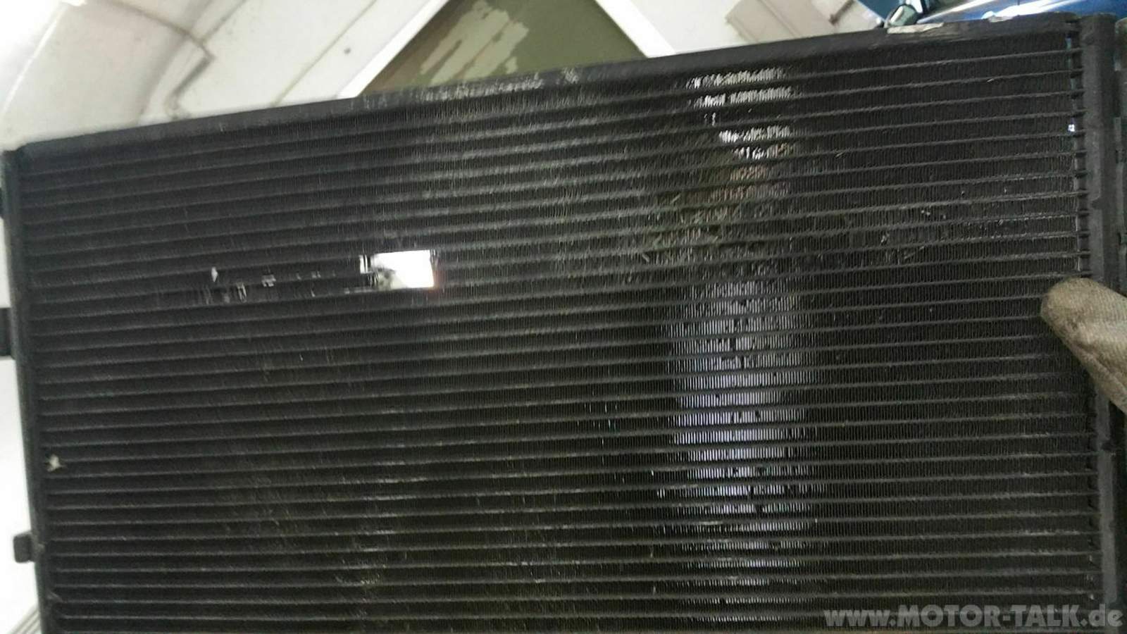

Klimakondensator war definitiv morsch.

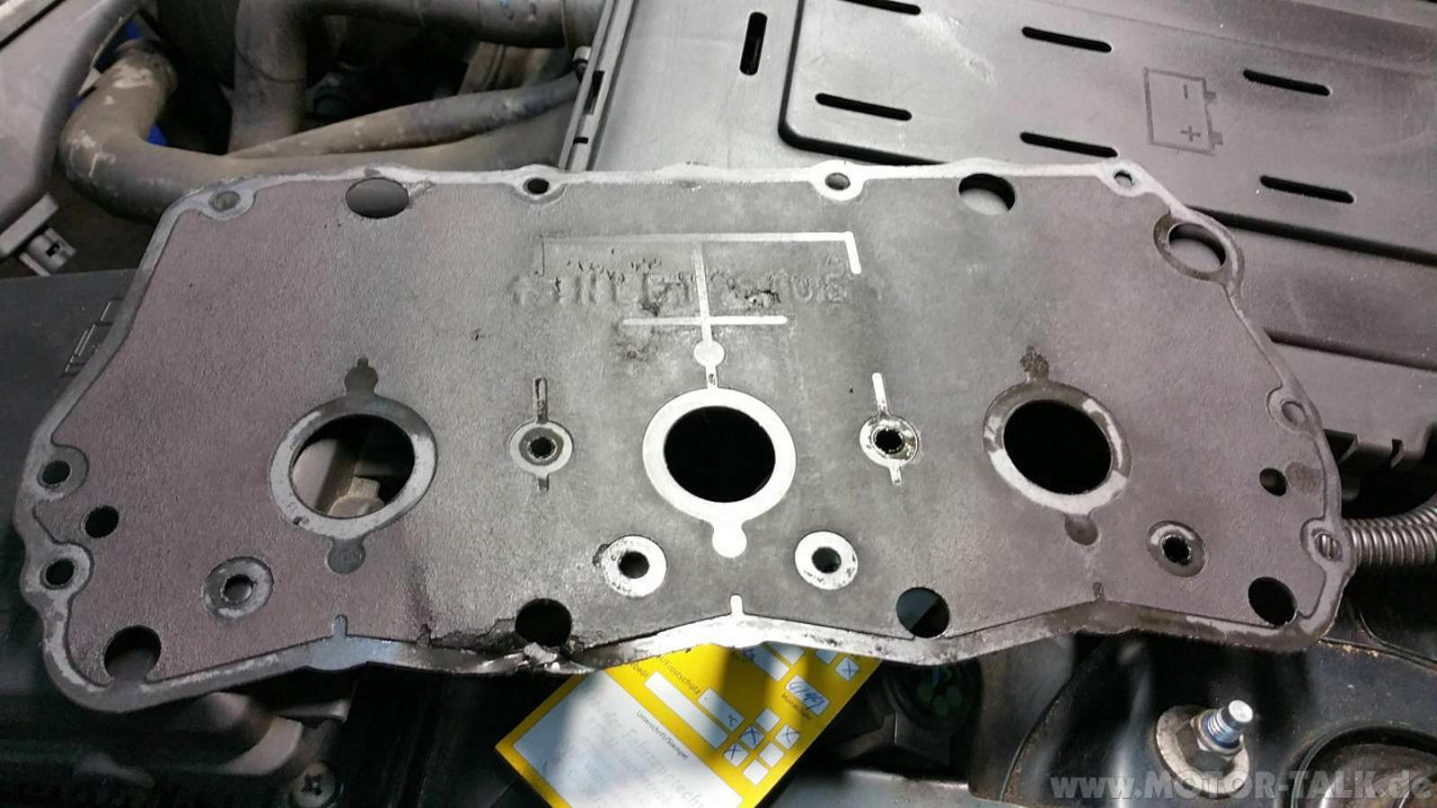

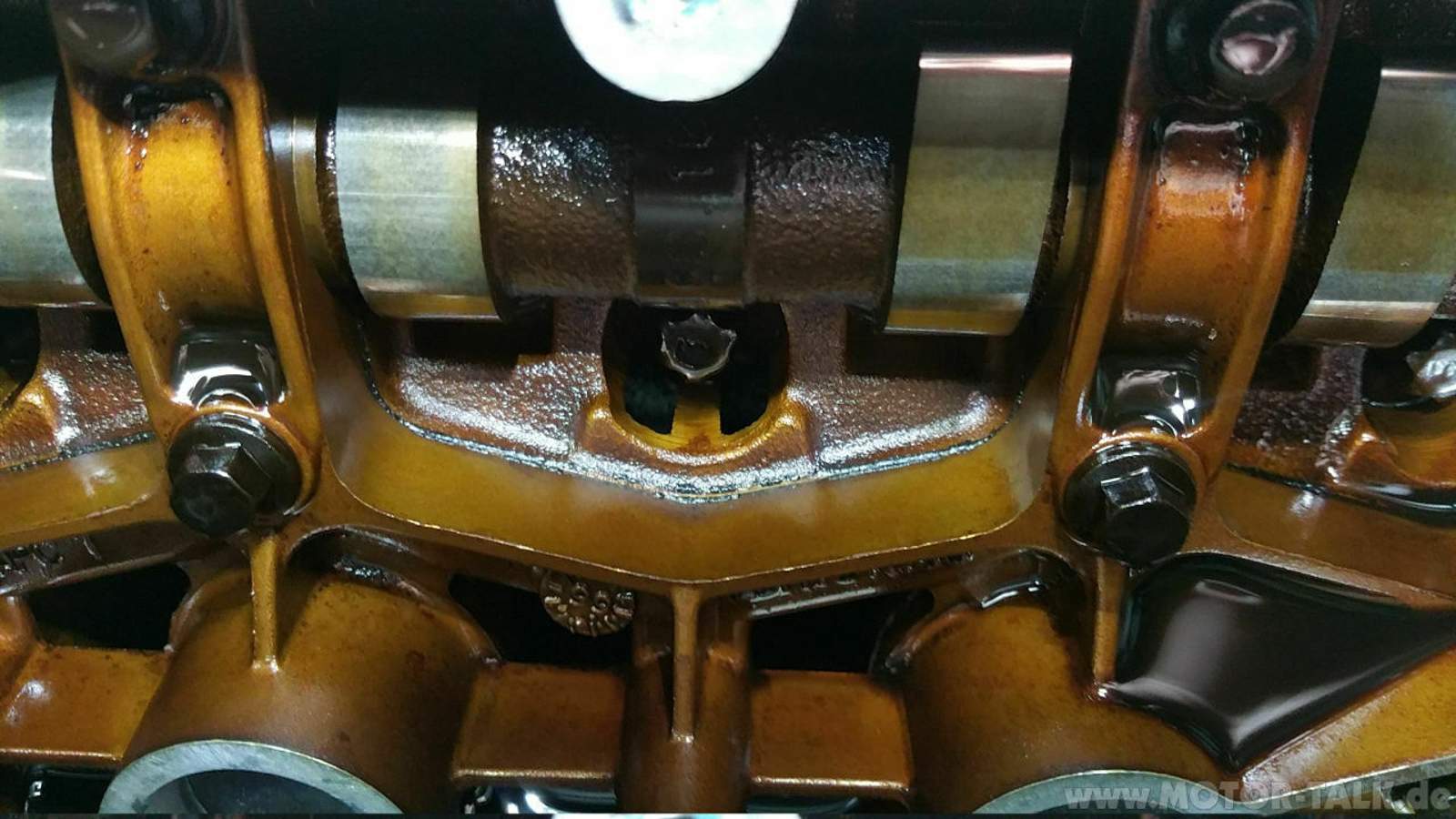

Ventildeckeldichtungen waren optisch noch ok. Allerdings macht nach 254.000 km ein Austausch durchaus mal Sinn. Sind schon einige V6 hochgegangen weil die sich aufgelöst und das Ölsieb verstopft haben.
https://farm5.staticflickr.com/4842/46222444182_cd9a16cbd5_b.jpg

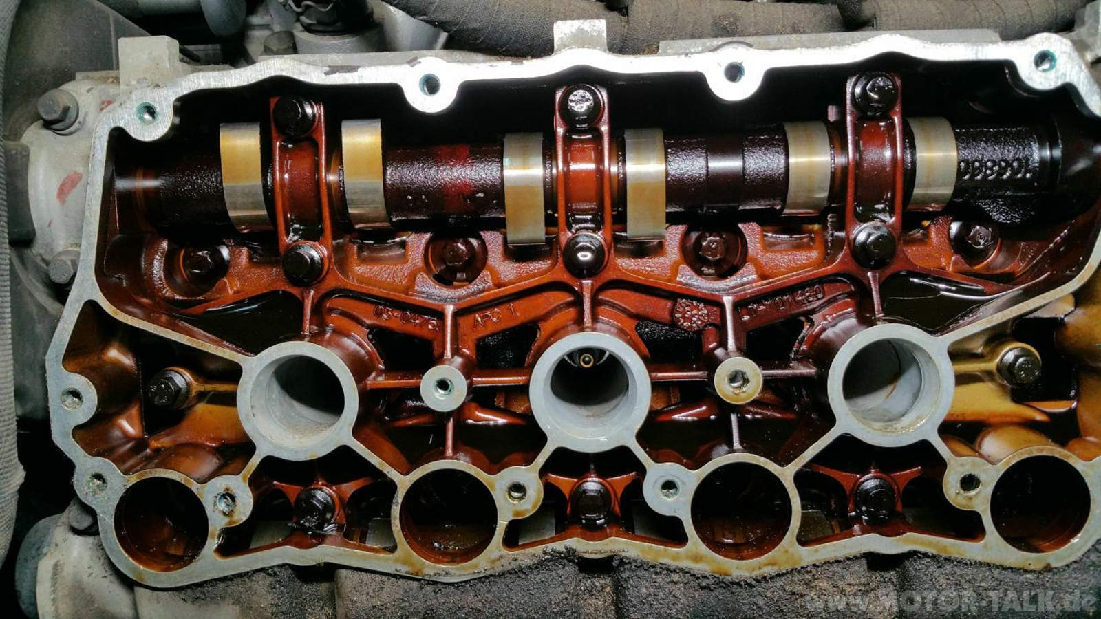

Darunter sah es erfreulich gut aus für die Laufleistung. Für das Alter echt gut in Schuss.
https://farm5.staticflickr.com/4862/44455801130_d7edf1704e_b.jpg
https://farm5.staticflickr.com/4867/46222442782_5440cac017_b.jpg

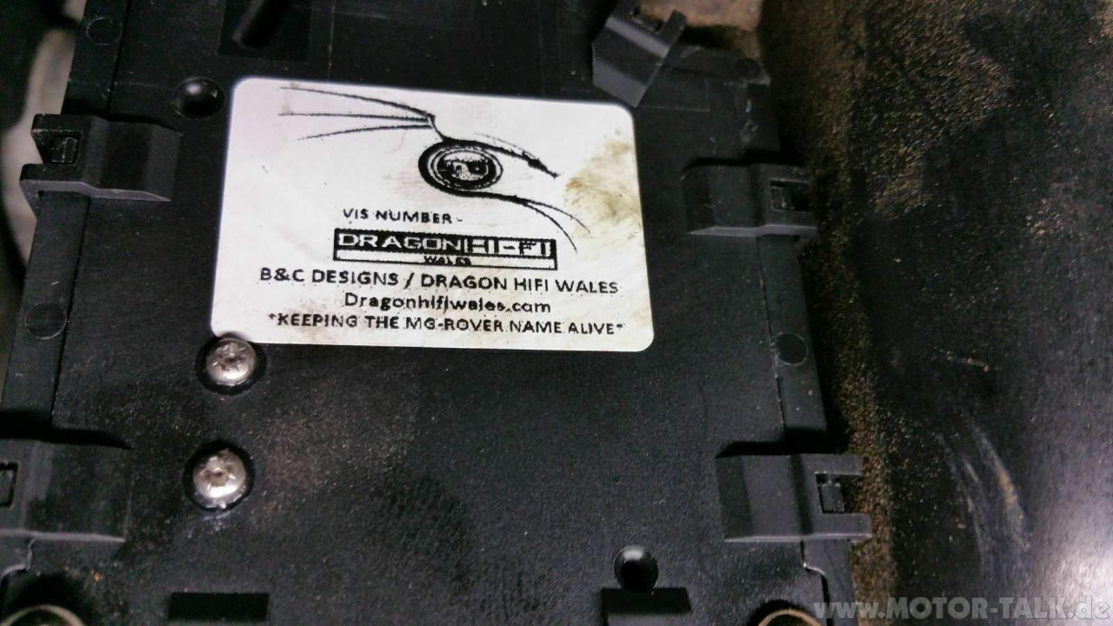

VIS Motor aus UK. Hat deutlich mehr Power als die Serien VIS.
